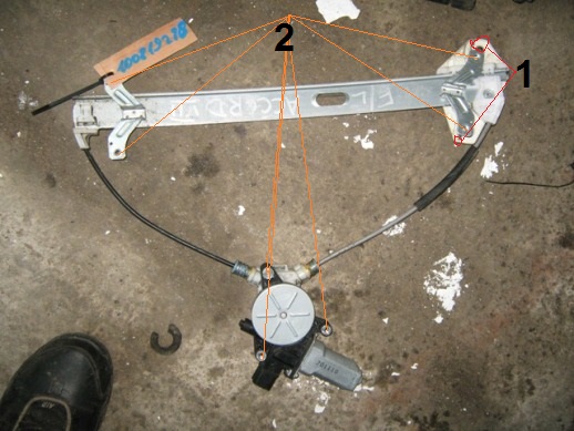

Привет. Да новый не дешовый 242$ заказ
вот рис карты может чемто поможет)))

#1402797»04-05-2012 16:16Стеклоподъмник
Все просто: 1 - крепление механизма к стеклу; 2 - крепления механизма к филенки двери. Начала просовываешь руку и накидным ключом откручиваешь крепления 1. Фиксируешь стекло в верхнем положении и откручиваешь крепления 2 (7 шт. отверткой, тут просто :) ) Через технологичное отверстие вынимаешь старый. Подключаешь разъем к новому стеклоподъемнику и подключаешь кнопку. Проверяешь работу нового. Затем его отсоединяешь, засовываешь в нутрь двери, закрепляешь, подключаешь разъемы, опускаешь кнопкой белую трапецию, к которой будет крепиться стекло где-то на середину, так, чтоб было удобно прикручивать стекло. Все  Wink
Added after 10 minutes:
Снятие оббивки двери: снимаешь серую накладку с ручки, там 2 шурупа + снимаешь прокладку со второй ручки - резиновую (там помоему 1 ш.) + снимаешь пластиковую защиту которая под открывашкой двери и там их 2. Все открутил, поддеваешь отверткой защиту (она на клипсах), отщелкивается тяжко Twisted Evil  и затем нужно будет отсоединить разъем от кнопки управления стеклом и тросик открытия двери. Помоему все Rolling Eyes Оббивка свободна.
