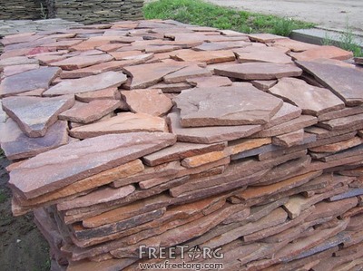

Нее немного не то. Я видел в продаже куски (пласты) камня разного размера. Вроде кладутся на стяжку.

Пещаник?
У него из минусов, то что он пропускает воду и со временем немного стирается если активно топтать.
Для дорожек в саду самое оно)))

-stepan-, еще минус - со временем тонет в грунте. надо переодически откапывать. У меня тоже сделана шаговая дорожка из него. Сосед такую как раз разобрал - я камня взял немного Wink

Если еще не нашел, то вот телефон - 067 232-81-61. Фирма "Дизайон", очень давно занимается продажей плитки, дизайном дорожек, укладкой плитки. Цены не высокие. А что касается песчаника, то я бы его советовал укладывать только как для украшения маленькими "пятнышками" на общей площади мощения. Из-за того, что песчаник слоистый материал, он часто отпадает от основания и получается пятно в мощении, а сам отвалившийся песчаник болтается под ногами.

А мне не советуют на дорожки песчаник. Говорят отваливается...и при чем очень быстро...Хоть на клей, хоть на расствор...
У меня бетонные дорожки по поверхности крошатся, вот и хочу закрыть...ДУмал песчаником, отговорили. Теперь смотрю на плитку высотой 4 см...
#1425324»04-07-2012 09:36Тротуарная плитка на дачу, кто в семье занимается?
Denis, Далеко, договоры, погрузка,транспорт съедят весь интерес.
Печсаник слоится, лучше сланец. У соседа лехат просто на земле уже несколько лет. правда переодически их приходится откапывать. Можно ложить на гарцовку,подбетонку. Фем,брусчатку можно, но тоже на гарцовку лучше.

на 8-10 см можно и керамгранит настелить. Или на клей тонкие ФЭМы кинуть. Как вариант - "печтаный бетон" , на свежем бетоне дают рисонок, окраску. дорого но красочно.

Вот только про клей...почему-то песчаник ну или что там как раз про клей и говорили...Как бы то нибыло, нужна "мягкая" основа...иначе, хоть на клей, хоть на суперклей...говорят отстает...Sad( С бетоном уже не хочу заморачиваться...посмотрю тонкий ФЭМ...но способ на бетон насыпать отсев с песком и цементом и ставить бордюр , что бы не расползалось...

Есть у меня один объект где песчаник лежит на бетоне уже 11 лет, еще нигде и трещинки нету.
Клеили его тогда на самый дорогой белый Артисан, кажется КЛЕЯЩАЯ СМЕСЬ БЕЛАЯ С-13.
http://artisan.ua/artisan-catalog.pdf
Правда там основа бетон 20см с двойным армированием 12 арматурой (а-ля вертолетная площадка).
А те что клеят на церезит СМ11 или ему подобные, действительно после зимы отстают.
Так что дело в клее ну и в том как клеют, надо помыть прогрунтовать. А если поверх пыли и болота то и смысла говорить что отстанет нету.
