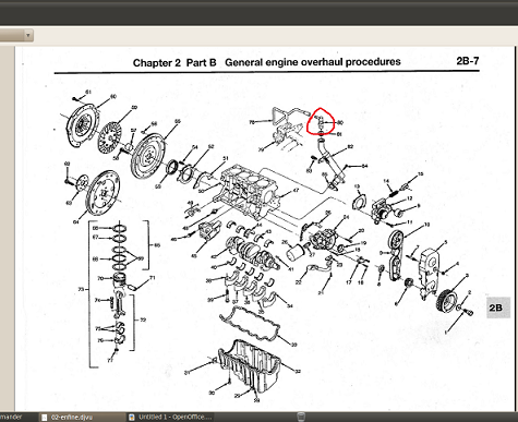

Всем привет. Есть проблема с сабжем. У меня отсутствует данный элемент, труба вентиляции картера была тупо заглушена, от чего немного выдовило прокладку кл. крышки...Слава Богу двиг не убитый и газов не много.
Значит...по книге, которую я выкачал с инета, эта трубка через клапан картерных газов идет на впускной коллектор. Если соеденить трубку с впускным коллектором напрямую(без клапана) обороты очень высокие(около 3000) и оооооооочень медленно падают.
Я так подозреваю проблема именно в отсутствии клапана.
Автомобиль американский...т.е. заказывать это дорого и долго.
От чего его можно поставить, какие параметры у них есть, как вообще его подбирать?
Автомобиль меркури трэйсер...это Форд эскорт ЛХ. На фордовский форум не отправляйте...я тему создал там, но там мертво...а принцип действия у всех машин примерно одинаковый

вот схема:
