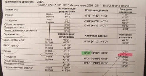

#1388479»01-04-2012 20:51Нужен совет по развалу
Вчера сделал развал-схождение на ДМИ. Распечатка ниже. По результатам работы, приемщик предупредил, что развал переднего правого колеса выходит за нормы. Предложил следующее – снять стойку, проверить или не погнут шток.  В случае нормального состояния стойки, ставить регулировочный болт и делать повторный развал. В случае погнутого штока менять стойку и делать развал. В первом случае мои затраты около 700 гривень, во втором чуть больше Very Happy
Собственно сама суть вопроса. Мне, как человеку далекому от этого, тяжело понять насколько велико отклонение, стоит ли заморачиваться и делать какие-то телодвижения сразу или же пока понаблюдать за износом резины. Благо резина сейчас поставлена абсолютно новая и малейшие изменения на разных колесах думаю будут заметны сразу.
945e816aa78d9325823a6b2302ee17f1.jpg Распечатка
Распечатка
#1388851»02-04-2012 15:01Нужен совет по развалу
отклонение 6 минут от нижнего предела. поскольку у тебя второе колесо тоже в минусе - то архикритичного ничего нет. Гнутый шток рано или поздно себя проявит :) В остальном - можно ездить. При таких параметрах резину жрать не должно (если правильно схожение выставлено)
0636716042
#1388868»02-04-2012 15:26Нужен совет по развалу
Traxim:отклонение 6 минут от нижнего предела. поскольку у тебя второе колесо тоже в минусе - то архикритичного ничего нет. Гнутый шток рано или поздно себя проявит :) В остальном - можно ездить. При таких параметрах резину жрать не должно (если правильно схожение выставлено)
По схождениию вроде как нули в распечатке, надеюсь это правда  :)
Пока решил смотреть за износом внутренней части шины, надеюсь все будет хорошо.
Спасибо за ответ!
