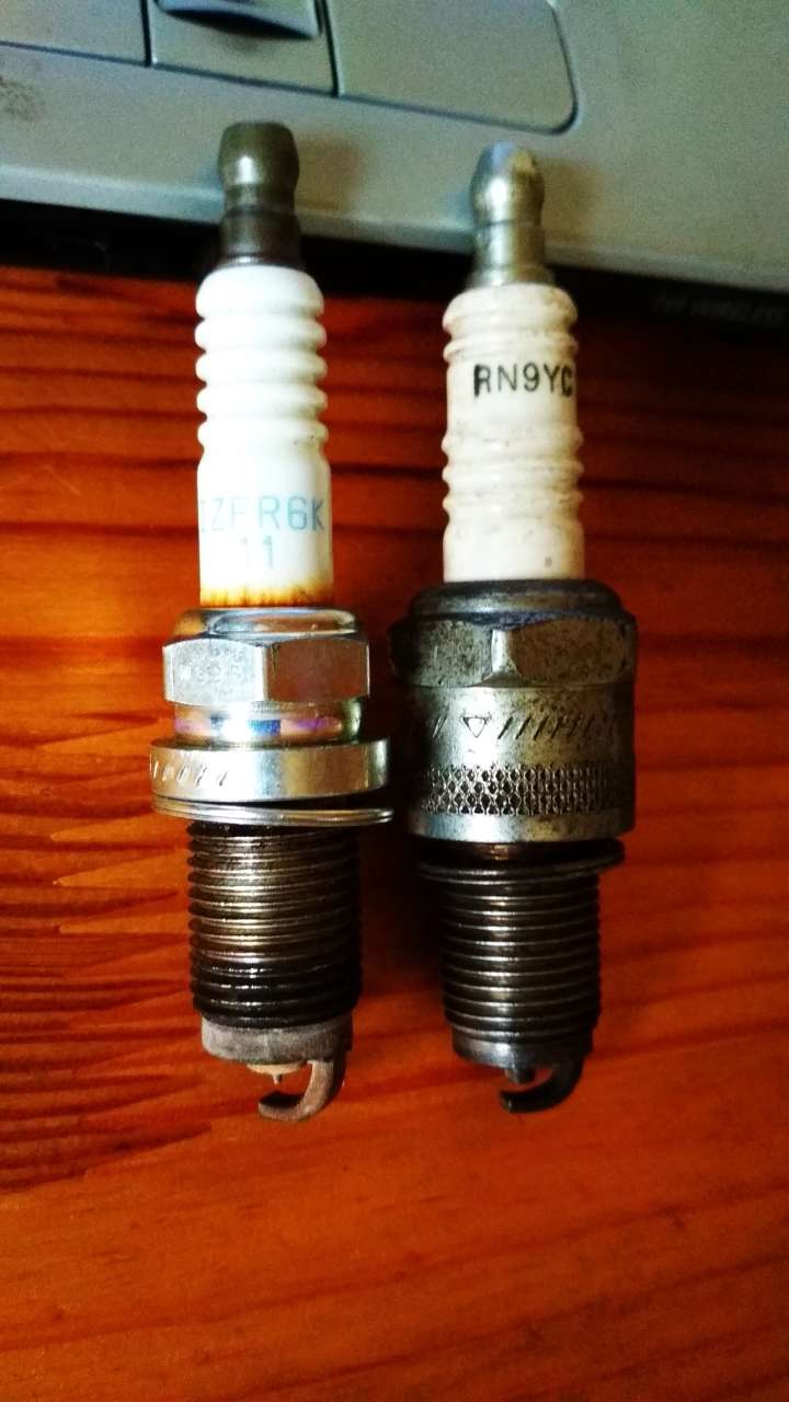

Помимо знания величины калильного числа предыдущей свечи автолюбитель обязательно должен знать и фирму изготовителя свечи зажигания, которая подлежит замене! Тогда при подборе новой свечи зажигания DENSO не возникнет вопроса: "А почему на предыдущей свече зажигания у меня было другое калильное число?"
Таблица соответствия калильных чисел свечей зажигания разных фирм производителей Denso, Ngk, Champion и Bosch по величинам калильного свечи зажигания друг другу:
Из таблицы соответствия маркировки калильного числа свечей зажигания DENSO другим фирмам производителей свечей видно, что числовые значения маркировки калильных чисел свечей капитально отличаются друг от друга!
Поэтому ориентация на степень горячности или холодности свечи зажигания без знания производителя свечи зажигания, о калильном числе которой идёт речь, может привести к существенной ошибке!
У BOSCH маркировка калильного числа свечи зажигания в отличие от калильного числа свечей зажигания DENSO и NGK тем меньше, чем холоднее свеча.
У свечей зажигания DENSO и NGK - наоборот, чем горячее свеча зажигания, тем меньше числовое значение маркировки калильного числа свечи зажигания.
В свечах зажигания CHAMPION вообще не наблюдается явной зависимости горячности свечи зажигания от числового значения маркировки калильного числа на свече зажигания CHAMPION.
Теперь становится понятным, почему знание ТОЛЬКО значения числовой маркировки калильного числа свечи зажигания без знания изготовителя свечи НЕ МОЖЕТ помочь в точной оценке того, какая свеча зажигания - горячая или холодная - стояла в предыдущем случае на Вашем автомобиле.
