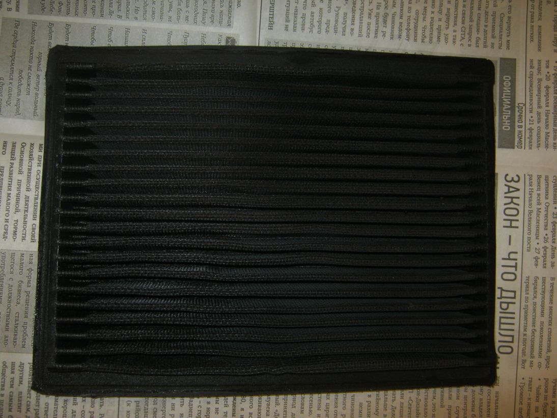

вот что получилось!
пробег 5тис в крыму!
3737d2fe8d9ded11f4c41f887c902367.JPG снял грязный
снял грязный

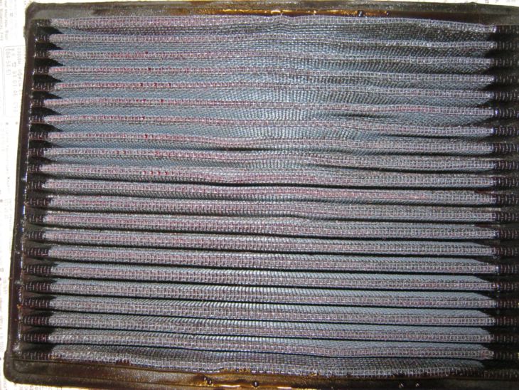

3235efa16cbe50473d98eb941b0b1be2.JPG забрызгал спец хней
забрызгал спец хней

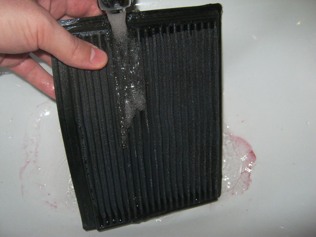

48b21d03b25784b9ed622cd50090fa7e.JPG помыл и высушил
помыл и высушил

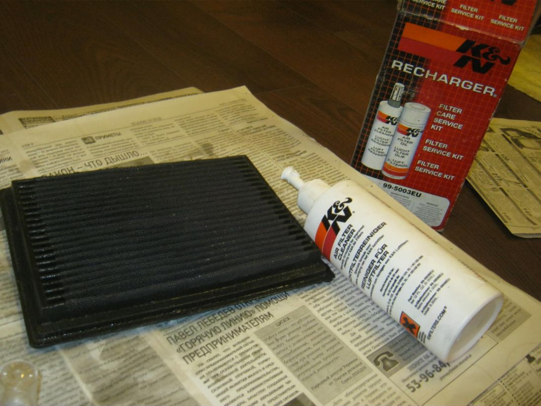

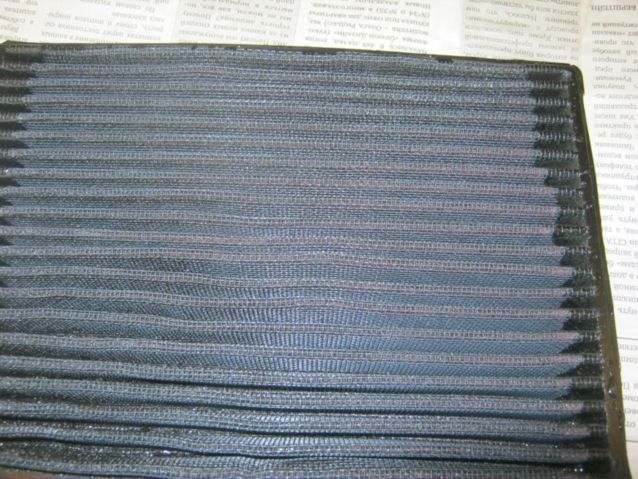

4f7da93cd49b2cb746e71b9421ce72a3.JPG И пропитал))
И пропитал))
