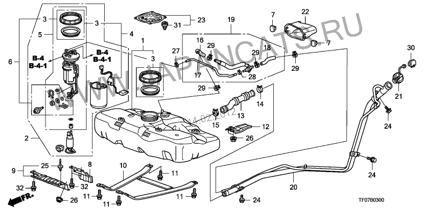

Подскажите где искать фильтр топливный в джазе 2009 года, облазил все, весь багажник, поднял ковролин под задними сидениями нигде не вижу, смотрел на экзисте по чертежу не очень понятно

Vasylets, походу, как и у всех стоит в баке погружного типа 17048-TF0-000

да суть в том что я смотрел фотки с акорда там поднимаешь коврик багажника и видно металический круг его откручиваешь и получаешь доступ к фильтру, а тут этого круга нигде нет, позиция 31 на рисунке с экзиста ее нигде не видно облазил все

Vasylets, так в джазе бак под передними Very Happy

17048-TF0-000

Надо снять центральную консоль. Там где селектор коробки.

на картинке №5

Фильтр находится как написал Трахим под центральной консолью, между передними сидениями.
Перед его снятием позаботьтесь что-бы в баке было не много топлива, желательно на минимуме.
Также вам предстоят трудности с откручиванием( даже больше с закручиванием) большой пластиковой гайки на баке. Желаю удачи. :)

точно там, где  CORTEZ,  Traxim, сказали спасиба, та я сам снимать не буду, просто предстоит ТО 60 хочу все разведать что бы быть подготовленным к контакту с оф. СТО
