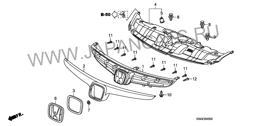

crypto, это решетка корейская или польская за 500грн с авторынка или магазина кузов.киев.уа., похоже на то.
Оригинальная решетка дороже в три раза, вот и суть. Хром с неё облезет через пару месяцев или полгода. Смотри сзади оригинальный номер. 71122-SNL-T01 вот номер молдинга под хром, 71121-SNL-T01 вот номер основы 75700-S9A-G00 вот номер значка Есть ещё один вариант, значок подобран с более старой машины, просто подошел по размерам, а затулили, допустим задний значок, который более плоский по определению. Больше ничего в голову не приходит. Added after 3 minutes: Не снимая решетки ориг номеров ты не увидишь, но если вопрос принципиальный - пусть снимают решетку, и сверяй номера. |

ну 600грн это какраз цена Polcar например решетки.
Не оригинал точно. Имхо - не парься, просто при случае купи б.у. решетку в норм состоянии, около 150уй стоить будет. |
