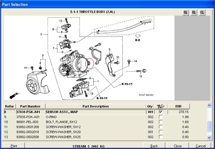

Ребята а кто может помочь в след.вопросе.СЕйчас машина на ремонте у меня (ремонт капитальный коробки автомата)МНе нужен датчик положения дроссельной заслонки.уже всё что мог обыскал.все разборки обзвонил.двигатель у меня К20А1 .Это Аккордовский и ЦРВ 2-х литровые.заслонки разные идут.мне нужен датчик который именно в заслонке в средине.он подходит ли мне с двигателей К20А2 К20А3 К20А6 ? как узнать?сама заслонка разная но датчик визуально одинаковый.буду очень благодарен за любую информацию. нужный мне датчик на чертеже выделен красным цветом
Одинаковые. Если тебе продадут отдельно датчик.

датчик никто не хочет продавать отдельно.та и фиг с ним.я и так готов уже.если я Вас правильно понял вид заслонок внешне разный но датчики эти одинаковвые так ?

Я бы мог дать совет, ежели бы вы симптомы хотя бы написали. а датчики одинаковые на всех к- моторах с тросиковым управлением дросселем.

вот за это настоящее большущее громадное спасибо.значит можно просто к любого двигателя К взять дроссель о себе поставить
