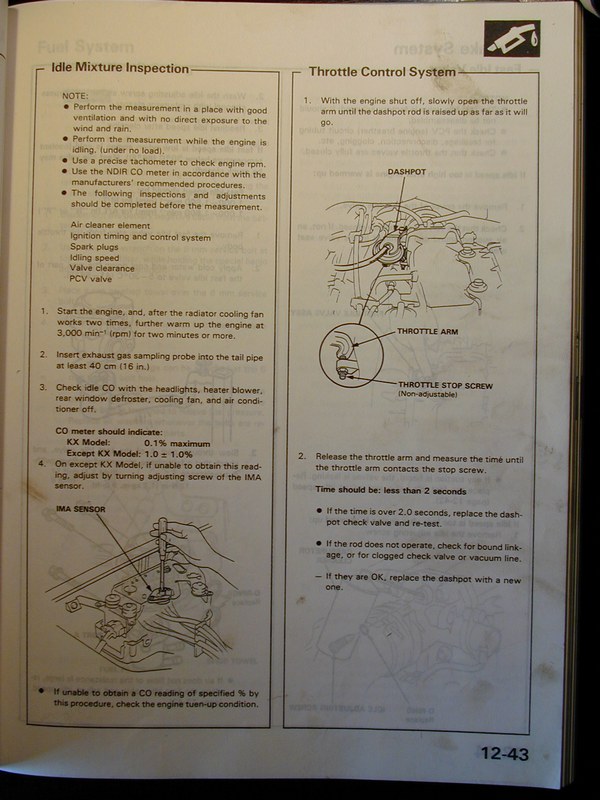

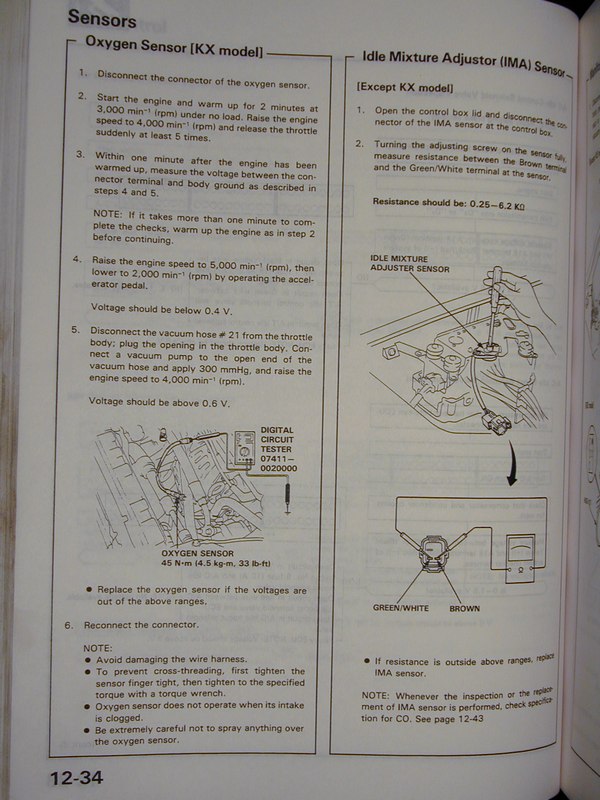

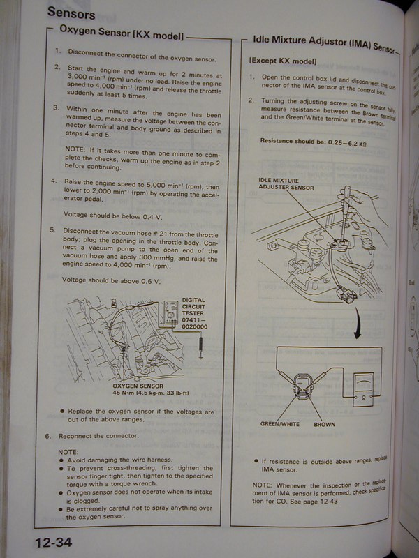

проверили все, зажигание в норме свечи тож а вот выброс СО с глушака 6. Согнали до 4,2 ниже не можем так как не знает какое напряжение подкрутить на хрень с которой трубки на инжектор идут (черній блочок с надписью хонда) там есть какойто регулятор. Кто знает какое напряжение ему давать, мастера просили узнать ))

Punisher,
Позвони мне . расскажу как я её крутил =) |

Dram_S, Кость а точный параметров нет ??
