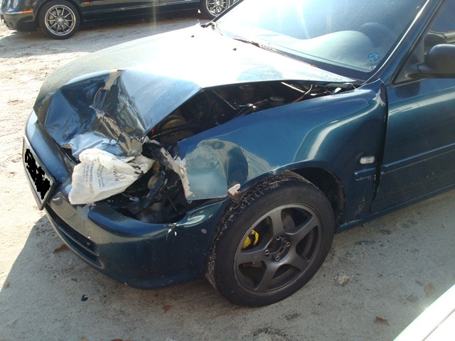

Ребят, только очухался от своего ДТП. Удар пошел по верху. Но бампер и панель, погнуло/порвало (где замок капота).
Думаю, что если бы стоял усилитель, могла меньше пострадать.
Пенопласт, стремно как то, чего он выдержит то...
Вывод - ставить железо, хуже не будет.
З.Ы. to Kisa, все ок, стала лучше чем была  Cool

highperformance:Ребят, только очухался от своего ДТП. Удар пошел по верху. Но бампер и панель, погнуло/порвало (где замок капота).
В Вашем случае удар пошёл по верху (капот), а не по бамперу непосредственно, и усилитель тут роли не сыграл бы, мне кажется.
"Вывод - ставить железо, хуже не будет"
Хуже будет - но пешигоду, в случае наезда на него таким бампером. Пенные наполнители бампера не зря придумали.

по-поводу удара: удар в большей степени пошел поверху, но если бы был усилитель, тогда может не порвало бы саму панель. Капот смяло бы , ну левое крыло пострадало бы , а а бампер и панель, были бы ремонтируемые?
все, что ты знаешь - ЛОЖЬ ...
#1331966»16-12-2011 19:28Усилитель бампера (перед/зад)
highperformance, В твоем случае усилитель не помог бы. Да и в случае удара в бампер металический просто потянул бы за собой лонжерон с другой стороны.
А сысл пенопластового бампера- сохранять бампер при мелких столкновениях. На маленькой скорости.
