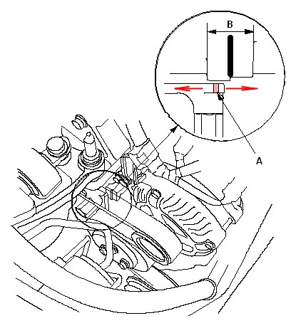

Спасибо. Тогда следующие вопросы: 1. Этот рычаг с шестигранником под ключ на 19: [URL=][/URL] отжимает натяжной ролик? Всё верно? 2. Ничего снимать дополнительно из навесного оборудования, шлангов, etc, для замены приводного ремня - не требуется? Я так смотрю - что-то места там для манёвра негусто... Снять старый - ещё пол-беды, но вот одеть новый... смутно представляю. Руку-то просунуть некуда... Снизу, чтоли, подлезать? 3. А вообще-то, проверить натяжение ремня как-то можно на Сивике? Рукой надавливаю - упругий, немного прогибается, но не болтается. У меня авто эксплуатируется-то только 3 с половиной года, пробег 25 тысяч - как-то, вроде бы, рановато для износа ремня. Да и внешний вид у него в порядке... Long is the way, and hard, that out of hell leads up to light © |
Там где ролек натяжителя ремня там на его консоле -)) есть такая хрень с стрелочкой-) посмотри в инструкции к машине есть подробный рисунок-)) Новый ремень надо снизу просовывать для этого надо снять или просто отггнуть подкрылок-)) Лучше канешно в двоем-)) так удобнейй ремень засунуть-))
Eugen19:Там где ролек натяжителя ремня там на его консоле -)) есть такая хрень с стрелочкой-) посмотри в инструкции к машине есть подробный рисунок
Что-то я не встречал такого в инструкции... И в руководстве по ремонту и обслуживанию - тоже... Может быть это для Аккорда только предусмотрено? Да и как туда заглянуть??? С помощью зеркальца, разве что... Или тоже колесо и подкрылок снимать? Long is the way, and hard, that out of hell leads up to light © |
А- Допустимый предел натяжителя В- Указатель уровня натяжителя-)) Тоесть эта палочка не должна выходить их этого диапазона-)) пасматри на сивике что то похожее должно быть-)) Хочешь Тест пайпу для аккорда 2004-2007
Eugen19, ты на фото глянь повнимательнее - там самого ролика-то натяжного надорвёшься разглядеть, не то что риски-метки на нём (если они имеются)... Но за попытку помочь - спасибо. Ладно, до лета как-нибудь доезжу, а там буду разбираться подробнее.
Широкая риска "А" (две чёрточки рядом, промежуток закрашен розовым) должна попадать в диапазон "В". Красными стрелками показано в каких направлениях перемещается риска "А".
Перемещение риски "А" в направлении правой стрелки - происходит при растяжении стареющего ремня. Судя по рисунку, запас пока ещё максимальный. Ремень исправен (новый). Серая жирная полоса - это середина рабочего диапазона "В". Ремень еще не растянулся до середины допустимого диапазона "В". Хочешь Тест пайпу для аккорда 2004-2007
Eugen19, премного благодарен. Теперь хоть понятно, куда глазы таращить...
