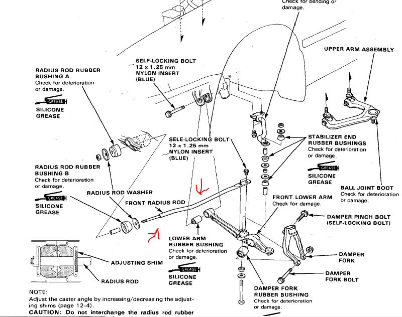

Лопнула реактивная тяга на правом Переднем колесе, на Сто, что в другом городе есть несколько тяг, но определить какая именно никто не может.Подскажите длину и если есть другие особенности реактивной тяги на хонду аккорд CC7.

Имеется ввиду рулевая тяга? Дай ВИН, можно пробить партнамбер хотя бы для начала.

Длины не знаю. Подходит от предыдущего Акорда 90-93. правая и левая разные. Правые механика и автомат - разные, скорее всего правая от а/м с автоматом станет на механику, но наоборот - точно не станет. |
Всем спасибо за участие, вопрос решили, спасибо Трахиму, Андрею с Алексеем из Днепра и механнику Сергею, славного города Енергодар, который в 10 вечера, в пятницу ставил эту тягу.
С механики подходит на автомат, но они действительно разные (на механике она меньше выгнута, а на автомате больше и в форме лопасти). Было опасение, что будет бить по коробке в поворотах, т.к. зазор между тягой и коробкой был в мизинец максимум, но стуков я не слышал..поеду на недельке к Сергею и там уже осмотрим на подъемнике, что да как.. Не убегай от снайпера, умрешь уставшим...=) |
