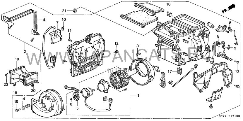

1) Мені попередній власник сказав що на даній моделі фільтр салону не встановлюється, менеджери з різних магазинів однозначно відповісти не можуть.. Знімав бардачок - за ним пластмасова коробка яка з"єднана з повітроходом пічки, на коробці написано Valeo Climat Control.. кондиціонера немає. Шарудіня листя в торпеді інколи просто вбиває. Звідси і запитаня - чи є фільтр салону?; якщо немає, як боротись з пилом\сміттям\листям в трубах і салоні?; чи дійсно в наявності присутній клімат контроль без кондиціонера? окремих кнопок управління темературою немає.

1) -за бардачком у нас расположена печка, там 2 створки поролоновых..я когда менял ее-высыпал со старой кучу иголок от елок, жучков и паучков..по поводу кондиционера-он в наших моделях предоставлялся как опция, тоесть из того, что удалось вычитать-тачка подготовлена к установке кондишн, но фильтра салона как такового я не нашел..да и по форумам пишут, что нету.. 2.Попробуй поискать по форуму, где распродают остатки от машин-может кто-то найдет тебе такую штуковину =) 3.У меня они вообще не работают-бывшие хозяева запороли очень много с проводкой..проверь предохранители, может в них дело(со стороны водителя, внизу)..хотя это так, предположение.Я видел СС7е с установленными передними противотуманками как раз туда, куда ты и говорил. 4.Ну, машина не новая, поэтому скрипы-полюбасу будет..их или игнорировать, или делать шумку. Я те, что мог поубирал, а вот кузов тоже скрипит и пока езжу так. 5.Свист похож на звук ветра?Я недавно заметил такой же у себя при быстрой езде..при чем может пропадать и появляться-возможно где-то задувает и как следствие такой звук. 6.Пробовал пару раз залить 92 на Шелле-машина едет хуже. У нее в паспорте 95, так что лучше, наверно, лить его..главное выбрать одну марку и стараться заправляться только у них. з.ы. поздравляю с приобретением-чОткая машинка! Не убегай от снайпера, умрешь уставшим...=) |
1. Фильтра нет,кондишен можно установить
2. есть подьемник пасажира(дай фото что поламалось) 3. про противотуманки правильно міслишь,а доп лампа только одна(мне тоже часто говорят:перегорела лампа ) 4. тут х/з 5. свист пропадет когда прогорит віхлопная(просто потом не слішно ) 6. на 92м расход замеряй(будет больше чем на 95м) по деньгам получается тоже самое,сейчас заливаю VOG мустанг 95-машина летит сама(без шуток) Жалаю шоб усем!!!

Поролон находится на створках, которые возле 16 номера, с права (2 штучки).У тебя работает кнопка вкл\выкл забора воздуха с улицы?Вот эти створки как раз и выполняют эту функцию и как я понимаю, через одну из них, если она не работает попадает всякая ерунда (у меня именно в печке была куча всего)

найдешь "Опыт эксплуатации и ремонта Honda Accord CС7 Записки о ремонте" как купил СС7 мне очень помогло а про фильтр салона - так на СС7 его нет, но читал, что ставили его в блок вентилятора, который за бардачком, подходит салонный фильтр от Калины |
