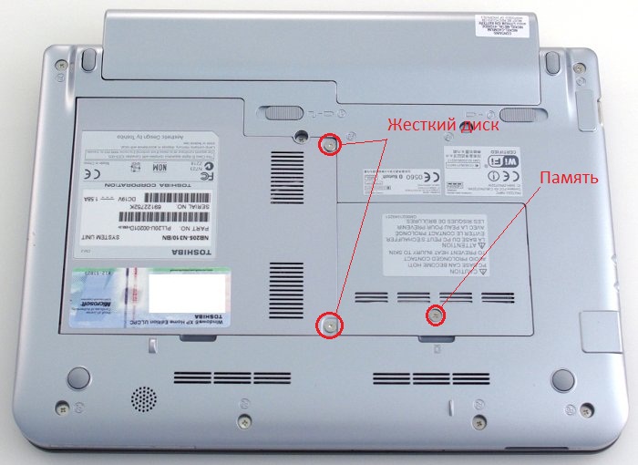

Выйми планку памяти и попробуй запустить, и тоже самое проделай с жестким.Таким образом можно будет исключить одно из двух. Еще может быть проблема с видео, но судя что это нетбук-видео интегрировано.

Была похожая проблема... Заменил обе планки памяти и все заработало.
