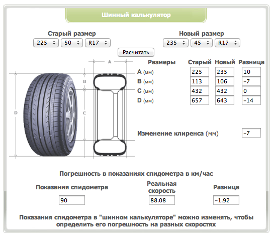

Подскажите, есть ли у кого опыт смены такого типоразмера на Аккорде 8? Не затирает ли, может, как-то на ходовую часть это влияет?
Спасибо огромное за ответы.
225\50 R17. Можно ли заменить на 235\45 R17????
подойдет или нет, я не знаю. А вот по поводу того как повлияет, то скажу одно, чем меньше профиль резины - тем больше будешь ощущать ямки, ухабы и т.д. и т.п.

Думаю, то что у меня сейчас стоит 225\45 17, это будет пониже чем 235\45 17)))
225\45 означает: ширину 225 мм, высоту профиля 45% от ширины, т.е. 225х0,45=101.25 мм
а, если 235\45 то 235х0,45=105.75 мм. Май намберс оф телефон О93-91четыре-67-О1, О96-6четыре8-29-29, О66-165-четыре3-04 |
а на стоковый диск резина нормально встанет, или все же авантюра?
Басс, В седьмом аккорде штатные R17 225х45, предполагаемая замена 235х45. На 17 дисках восьмого, думаю, так же.
Разница в 10 мм ширины и 4,5 мм клиренса. На зиму - смысла никакого нет, так как лучше уже и выше. На лето - почему бы и нет. Разница не ощутима будет практически. По 8 аккорду на российском аккорд-форуме тема есть большая: http://accord-russia.ru/showthread.php?highlight=%D0%E5%E7%E8%ED%E0+accord Если маленькие карлики отбрасывают длинные тени, значит, вы живете при закате Империи. Редаговано: Kafka (26-09-2011 15:51) |
Kafka:Басс, В седьмом аккорде штатные R17 225х45 замена 235х45. В 17 восьмого думаю так же.
Разница в 10 мм ширины и 4,5 мм клиренса. На зиму - смысла никакого нет, так как лучше уже и выше. На лето - почему бы и нет. Разница не ощутима будет практически. на Зиму у меня родной размер, я на Лето хочу купить вроде дешевле, 225\50 17- 2200,-2300,00грн., А 235\45\17-1500, грн., разница есть))) |

По поводу ширины стокового диска. На самом диске изнутри написано какая ширина. Идеально эта шина станет на диск 7,5J, если ширина 7J, тоже можно поставить но будет выглядеть чуть "раздутой", как по мне не очень красиво.
civic forever in my soul |
как раз 7,5)) будет четко
