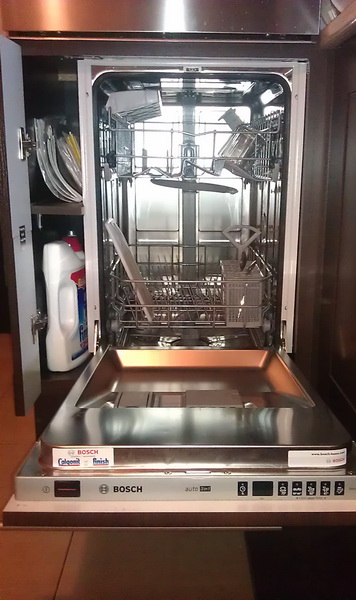

Ребята, специалисты, а по такому хитрому случаю можете посоветовать как фасад навесить на дверцу посудомоечной машины?
Суть такова что фасад по размеру не позволяет открыться дверке...

andrew_h, выход есть, только необходимо будет делать отдельностоящий ящик слева и убирать существующий цоколь. Советую поставить нормальный (пластиковый или люминиевый цоколь). Этот все равно разбухнет скоро. Будет зато целый фасад на ПМ и ящик.

Ra, спасибо за идею! На фотках не видно но над посудомойкой там стоит духовка и я не смогу добавить ящичек сбоку т.к. проход с коридора меньше станет и столешницу надо удлинять сверху...
Беда в том что ПММ добавляю в готовую кухню а на этапе ее создания не планировали такого. Вот теперь упёрся в фасад такой.
Низ поменяю, пасиба.
А реально пока думаю отпилить низ фасада и посадить его на петли

andrew_h, Добавлять ничего не нужно.  Ra, предложил уменьшить фасад строго под посудомойку, а нишу которая остается переделать под открытый ящик.

andrew_h, не не. Ширина ящика + посудомойки останется по твоему фасаду. Фасад будет висеть на посудомойке, но закрывать и ящик. Главное выбрать высоту ящика правильно, что бы не цеплялось при открывании.

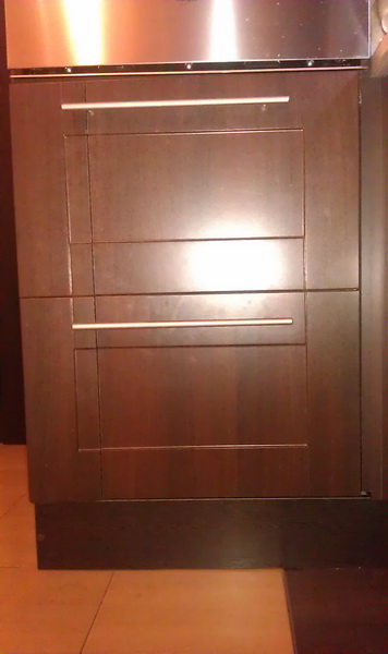

Ребята, все получилось и довольно неплохо - разделил фасад на 2 части, вырезав лишний сантиметр. Спасибо за советы! :)
