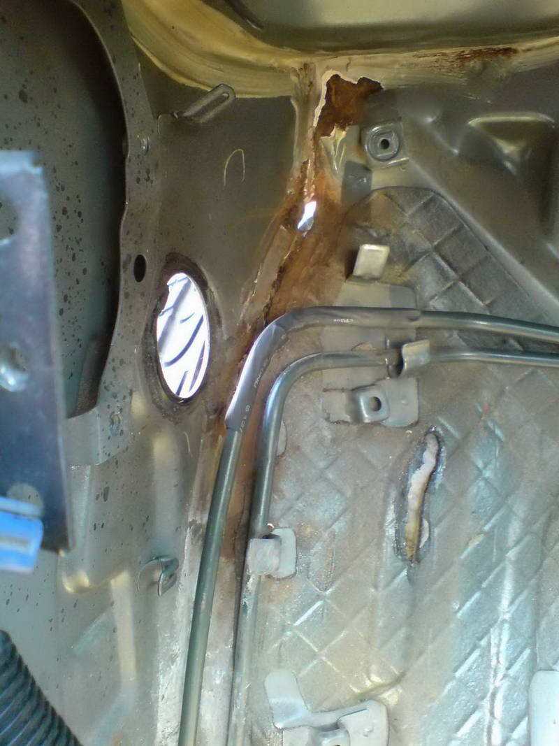

#1269651»04-08-2011 10:31Хелп!! Тикут передние стоки двигателя в салон.
Машина старая, может быть вот такая штука, была и у меня и у такой же машины как у тебя, узнать есть или нет можно сняв колесо, посмотреть на шов который на фото. Бывает не видно под заводским антикором и герметиком
#1270691»06-08-2011 11:29Хелп!! Тикут передние стоки двигателя в салон.
Спасибо ребят я уже все что можно перемазал будем ждать дождя :)
