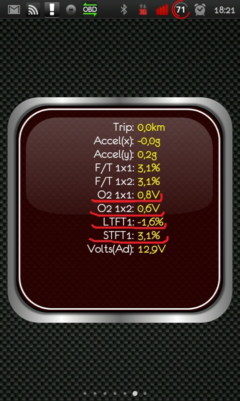

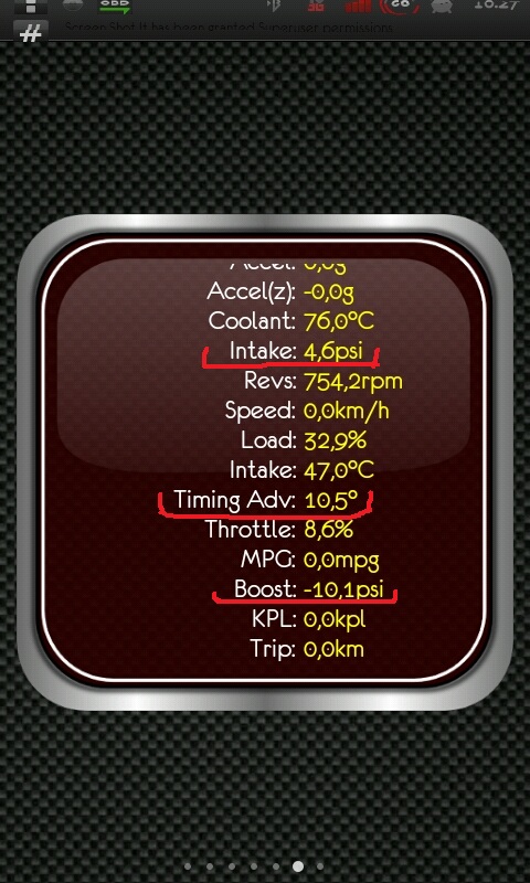

На днях привезли с ebay OBD II - Bluetooth адаптер. С Android Market поставил програмулину Torque. Есть в ней даже live data. Подключился, даже что то прочитало  Very Happy
Не понятные обозначения выделил красным на скриншотах. Что они значат и в норме ли эти значения ?
AI****AI
AI****MI

Intake - разрежение во впускном коллекторе
Timing ADV - похоже на угол опережения зажигания
boost -  Shock
O2 1x1 - лямбда 1 (напряжение)
O2 1x2 - лямбда 2 (напряжение)
остальное - х/з

AlexAA, Переключи в метричекую систему. Тогда скажу.
1. Давление в коллекторе
2. буст
3. УОЗ
4,5 напряжение л-зонда
6,7 длинная и короткая коррекция

Intake 4.6 psi - 31,7 kPa
Boost -10.1 psi -  -69.6 kPa

#1249509»21-06-2011 12:13Вопросы по OBD II
нормально
