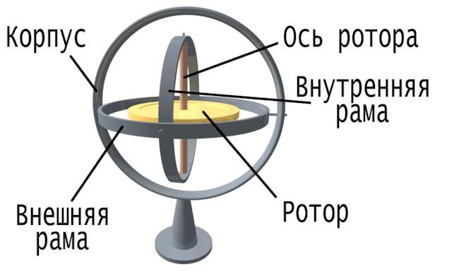

Dimems:.... с гироскопом...
![]() Гироскоп ![]() Стробоскоп ![]() Лошадиные силы продают автомобиль, а крутящий момент выигрывает гонки |
Сори)) перепутал!))
