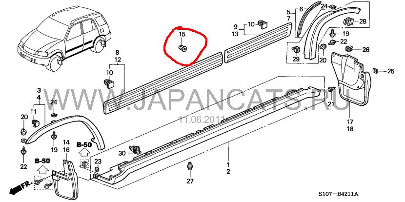

#1245381»11-06-2011 14:11CR-V 1998 Синий Самэц
Опа небольшая проблема
не могу найти партнамбер болта в который  вкручивается №15
Ну хоть как оно выглядит или чем заменить Sad
#1245467»11-06-2011 23:28CR-V 1998 Синий Самэц
Болтик там, возможно, запаян в сам молдинг (и идёт в сборе с ним целиком)... во всяком случае, судя по конструктиву, это довольно логично (это чтоб в руки этот молдинг взять, то можно было бы точно сказать).
По зеркалу попробую выставить так как ты обрисовал, я как-то не заморачивался таким моментом.
ЮСБ вход "с лица" мне в Преле никак не мешал... торчит себе флэшка да и ладно. Но там, правда, между водителем и пассажиром не погуляешь, как в ЦЭрВэшке Laughing .
Ищете запчасти? Нужна помощь с ремонтом любимой Хонды? Чем сможем - поможем. СТО/ЗАПЧАСТИ  8 067 7689697  Андрей.
#1245471»12-06-2011 00:01CR-V 1998 Синий Самэц
Vice,
Ну визуально он вдвигается в молдинг Sad
Как и клипсы но чуть пошире
Завтра сфотографирую Sad
#1245474»12-06-2011 02:08CR-V 1998 Синий Самэц
ZuKO:Vice,
 Раз его нет на картинке, а визуально он вроде бы вдвигается в молдинг, значит он типа неразъёмный с молдингом, о чём я и говорил выше Sad . Т.е. либо новый (или б/у) молдинг целый либо колхозинг...
