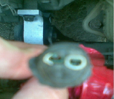

Вчера ксенон поставил своими силами(лучше б не своими ставил)после установки заметил что кондиционер не работает(дует только вентилятор но не охлаждает),помоему я проводки какието порвал(похоже на питание)
Так вот вопрос, там к кондиционеру 3 проводка подходит сейчас,2 из них оборваны ,как раз те которые идут от проводки но  через какую то ерунду (сантиметра полтора в диаметре и специально засмолено смолой или чем то еще,не понял) вообщем как подключить я не в курсе .В  этой ерунде как раз два разъёмчика для двух этих проводков но какой из них в какой не знаю,там цепь позволяет соединить любой в любой или нет?

#1240004»31-05-2011 10:22Проводки ведущие к кондиционеру!!
фото2
Added after 26 minutes:
это со стороны проводки,а со стороны кондиционера два оборваных,и одинаковых белых провода
#1240080»31-05-2011 11:34Проводки ведущие к кондиционеру!!
Это скорее всего с компресора разъем
Или с датчика давления в системе кондиционирования
Сделай фото в раене компресора кондиционера
А смолой или эбокситкой залито чтобы в месте держалось
Разницы куда какой нету на муфту идет один провод, а у тебя два, значит это с датчика давления в системе кондиционирования. подключай и должно заработать

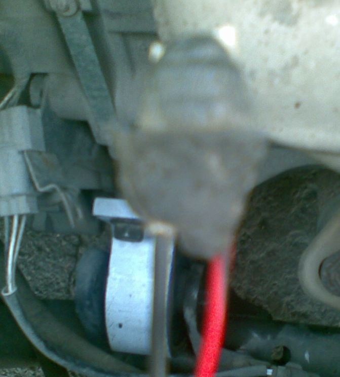

#1240096»31-05-2011 11:48Проводки ведущие к кондиционеру!!
вот єти отходят от кондера(я так понимаю єто кондиционер ближе к земле,от него ещ' трубки алюминиевіе отходят)
#1240120»31-05-2011 12:36Проводки ведущие к кондиционеру!!
они все три одного цвета?
#1240172»31-05-2011 16:04Проводки ведущие к кондиционеру!!
да,те которые вы видите оборваные все три одного цвета

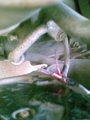

#1240483»31-05-2011 22:13Проводки ведущие к кондиционеру!!
Давайте с начала. Один из этих проводов остался подключен. Правильно?
Если да самый простой способ (научного тыка) берете два предохранителя по 10А, и через них нодключаете оставшиеся два провода в разъм. Если есть помошник то тестируете (запускаете двигатель и включаете кондиционер). Если подключение ни правильное сгорит один из предохранителей, при этом кондишен работать не будет. Тогда меняете местами провода в разъмах на всякий случай для начала заменив пред который перегорел, и снова тестируете.

#1249145»20-06-2011 15:13Проводки ведущие к кондиционеру!!
отремонтировал, разъём на фото шёл в датчик давления фреона ,из которого я ети проводки  нечаяно вытянул.Теперь прохладно) ,всем спасибо за ответы!
