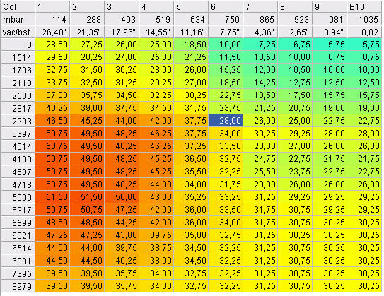

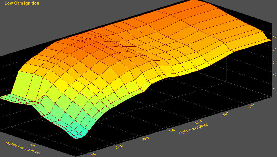

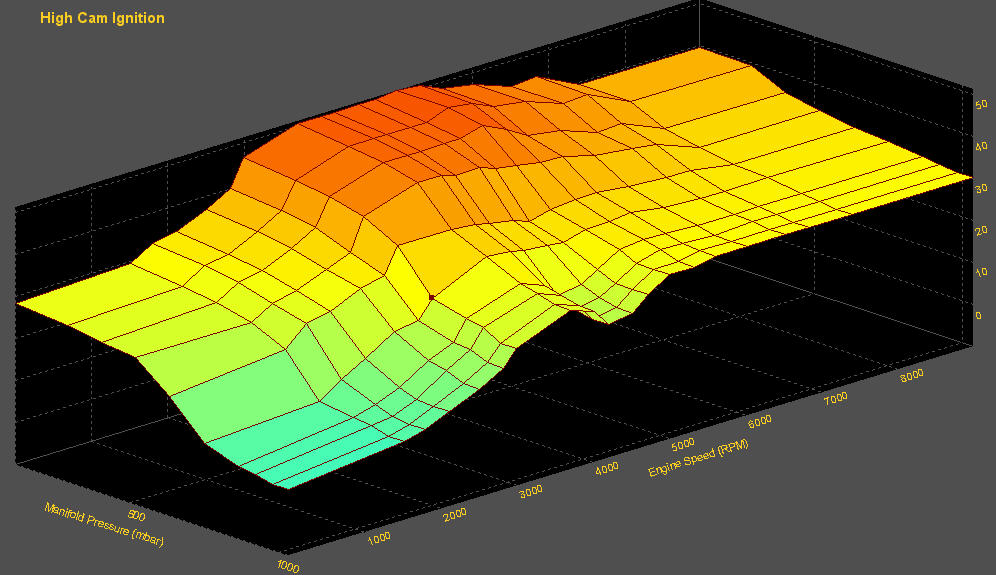

Кто может выложить 3D график УОЗ, который зашит в ЭБУ хонды?

Это график снят реального авто? Или просто демка из инета/программы? Ребята, как же это вы без гравицапы пепелац из гаража выкатываете? Это не порядок! (с) х/ф Кин-дза-дза |
нет. это гграфик одного из моих боевых моторов. Д16 без втека.

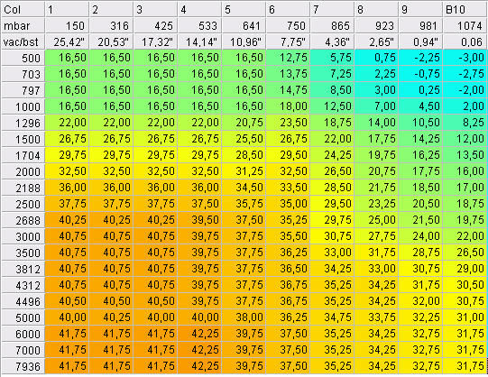

если тебе нужны стоковые графики - их есть у меня. и на д и в и ф-серию. 0636716042 |
Traxim, можешь выложить для примера пару графиков стоковой серии, но желательно так что бы можно было прочитать параметры, а то по этому графику определить значения не возможно.
И если можно выложить график этот но так что бы можно было определить точки значения в точках (в узлах сетки)? Ребята, как же это вы без гравицапы пепелац из гаража выкатываете? Это не порядок! (с) х/ф Кин-дза-дза |
Traxim, спасибо огромное, мне из таблицы достаточно информации.
А можно такую же таблицу, но для не втекового мотора (желательно с объемом 1.8)? Ребята, как же это вы без гравицапы пепелац из гаража выкатываете? Это не порядок! (с) х/ф Кин-дза-дза |
Traxim, спасибо за информацию.
