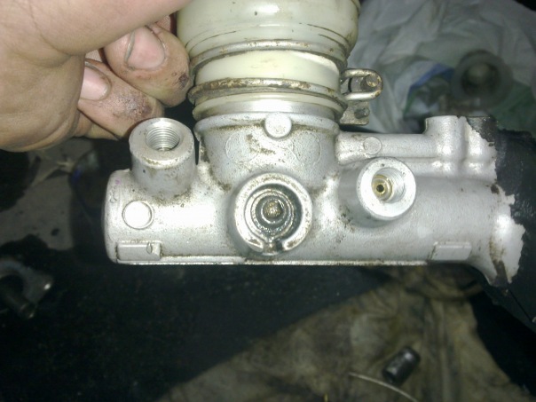

вообщем нет нужного давления в системе... Sad прокачиваешь,раза с 4-5 педаль начинат становиться туже,но стоит отпустить ее и качнуть снова через 3 секунды,как сопротивления уже нет никакого.
воздуха в системе нет,прокачивал очень долго и очень большим кол-ом жидкости...поменял один за одним вакуумники вместе с гтц и так 3(!) раза!три разных вакуумника и все равно проблема остается!
что это может быть?
Added after 20 hours 9 minutes:
что делает этот болт посередине?
