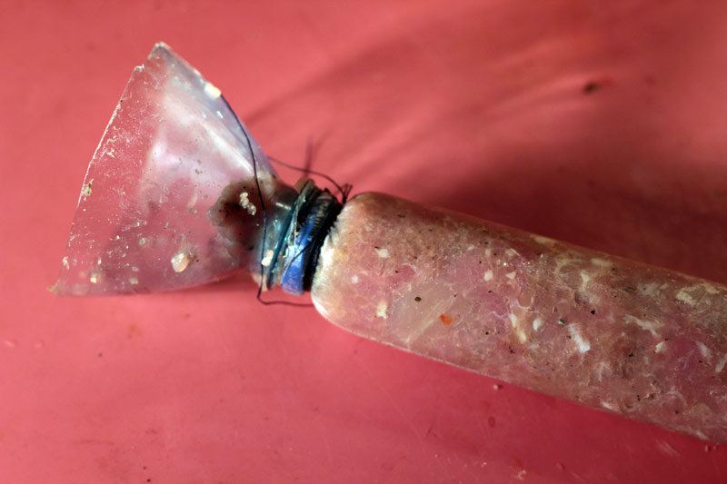

На фирме по продаже колбасного тюнинга приобретена коллагеновая оболочка для копченой колбасы. Она отличается своими «дымопропускными» свойствами от оболочки для варёной колбасы.
Размочена и насажена на мясорубку с насадкой

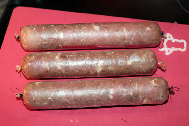

И плотно набита. На фото рядом с колбасой лежит девственная пром оболочка.

Ну и результат на фото
Для сравнения была куплена самая дорогая дрогобычская колбаса в магазине по цене 106грн/кг.
На фото видно, как влияет нитрит натрия на цвет колбасы. Экспертиза независимых собутыльников, проведённая с закрытыми глазами, однозначно отдала победу по вкусу сделанной колбасе. Я сам не ожидал такого результата, что бы настолько вкуснее промышленного получился продукт в домашних условиях.
