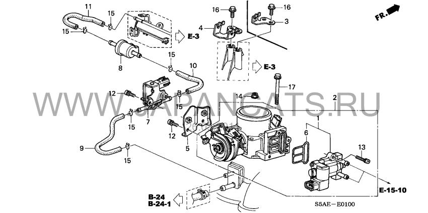

клапан ХХ чистил?

Макс:По подробнее можно
снимаешь и карбклинером усиленно моешь (деталь номер 1 на схеме)

#1216665»11-04-2011 21:08Помогите найти причину
добрался до клапана - почистил, через 3-4 дня эфект тотже, что еще может быть? где искать?
