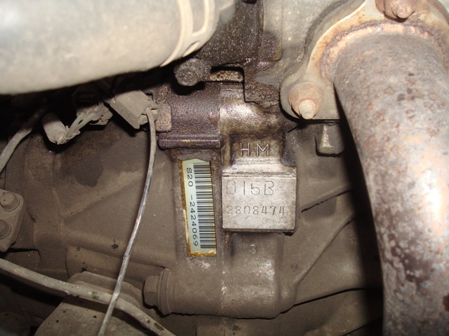

Holly_Father, то, что написано на двигателе: штрих код с номером: S202424069
d15b2808474 все, что ты знаешь - ЛОЖЬ ... |

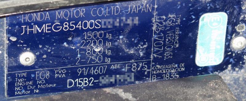

d15b2808474 номера кузова нет, он должен выглядеть примерно так: EG81012010, смотрите в техпаспорте, на дублирующей табличке под капотом или моторном щите под капотом. |

d15b2808474 S20 2424069 - это коробка S20 d15b2808474 - это d15b2 серийный номер 808474. это, скорее всего, на табличке моторного отсека написано? смотреть надо маркировку на самом блоке! там без серийного номера!! Лошадиные силы продают автомобиль, а крутящий момент выигрывает гонки |

d15b2808474 S20 2424069 - это коробка S20 d15b2808474 - это d15b2 серийный номер 808474. это, скорее всего, на табличке моторного отсека написано? смотреть надо маркировку на самом блоке! там без серийного номера!! В "чистых японцах" маркировка двигателя не такая, как для других рынков, у них нет последней цифры, т.е. D15B, а на другие рынки это D15В2,3,4 и.т.д. D15B может быть как карбюраторным, так и инжекторным |

d15b2808474 S20 2424069 - это коробка S20 d15b2808474 - это d15b2 серийный номер 808474. это, скорее всего, на табличке моторного отсека написано? смотреть надо маркировку на самом блоке! там без серийного номера!! В "чистых японцах" маркировка двигателя не такая, как для других рынков, у них нет последней цифры, т.е. D15B, а на другие рынки это D15В2,3,4 и.т.д. D15B может быть как карбюраторным, так и инжекторным дык я об чем! чистая маркировка двигателя - тока на блоке. на табличке - с серийником. Лошадиные силы продают автомобиль, а крутящий момент выигрывает гонки |

d15b2808474 S20 2424069 - это коробка S20 d15b2808474 - это d15b2 серийный номер 808474. это, скорее всего, на табличке моторного отсека написано? смотреть надо маркировку на самом блоке! там без серийного номера!! В "чистых японцах" маркировка двигателя не такая, как для других рынков, у них нет последней цифры, т.е. D15B, а на другие рынки это D15В2,3,4 и.т.д. D15B может быть как карбюраторным, так и инжекторным дык я об чем! чистая маркировка двигателя - тока на блоке. на табличке - с серийником. Что то мы друг друга не понимаем.))) Что на блоке, что на двигателе маркировка одинаковая d15b-2808474 |

d15b2808474 S20 2424069 - это коробка S20 d15b2808474 - это d15b2 серийный номер 808474. это, скорее всего, на табличке моторного отсека написано? смотреть надо маркировку на самом блоке! там без серийного номера!! В "чистых японцах" маркировка двигателя не такая, как для других рынков, у них нет последней цифры, т.е. D15B, а на другие рынки это D15В2,3,4 и.т.д. D15B может быть как карбюраторным, так и инжекторным дык я об чем! чистая маркировка двигателя - тока на блоке. на табличке - с серийником. Что то мы друг друга не понимаем.))) Что на блоке, что на двигателе маркировка одинаковая d15b-2808474 изначально человек написал код БЕЗ дефиса. это очень похоже на маркировку которую наносят на табличку под капотом. это и ввело в заблуждение
точнее всего - смотреть маркировку двигателя непосредственно на блоке, потомушта двигло могли спокойно свапнуть (на примере - чисто японский B16A) ![]() Лошадиные силы продают автомобиль, а крутящий момент выигрывает гонки |

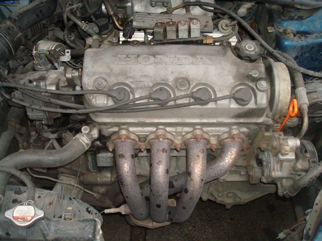

вопросов нема - честный японский D15B 3-stage VTEC.
