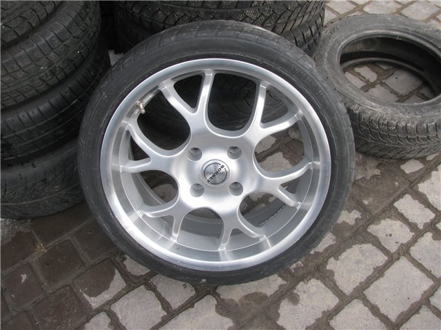

на 5й прель вопрос по дискам?
ExtreMan, о! молодец! в правильном направлении движешься) прель без 17-х дисков - унылая картина)))
по сабжу: диски такого размера на прели ставят, но результат во многом зависит от такого показателя как вылет (ЕТ) |

Спецификация шин и дисков для Honda Prelude 4 и 5 поколения Шины 5е поколение (1997-2001) 205/50/15 - Разгон лучше стока, общий диаметр колеса в сборе относительно стока – чуть меньше 205/55/15 - Рекомендованный размер шин для 15” дисков с шириной 6,5J 215/50/15 - Разгон лучше стока, слегка пошире пятно контакта с дорогой, диаметр колеса в сборе относительно стока - чуть меньше 225/45/15 - Пятно контакта шире, рекомендуется использовать только с колесными дисками шириной 7J и шире. Общий диаметр колеса в сборе относительно стока - чуть меньше. 225/50/15 - Пятно контакта шире, рекомендуется использовать только с колесными дисками шириной 7J и шире . ------------------------------------------------------------------------ 205/50/16 - Рекомендованный размер шин для 16” дисков (сток) 215/45/16 - Пятно контакта чуть шире стока 215/50/16 - Пятно контакта чуть шире, диаметр колеса в сборе относительно стока – чуть больше 225/45/16 - Пятно контакта шире, рекомендуется использовать только с колесными дисками шириной 7J и шире. ------------------------------------------------------------------------ 215/40/17 - Пятно контакта чуть шире, рекомендованный размер для 17” колес 215/45/17 - Пятно контакта чуть шире, диаметр колеса в сборе относительно стока – чуть больше 225/40/17 - Пятно контакта шире, очень редкая размерность ------------------------------------------------------------------------ 215/35/18 - Пятно контакта чуть шире, очень низкий профиль 215/40/18 - Пятно контакта чуть шире, диаметр колеса в сборе относительно стока – чуть больше 225/35/18 - Пятно контакта шире, рекомендуемый размер дисков – 18”x7,5J и вылетом +48mm минимум. 225/40/18 - Пятно контакта шире, диаметр колеса в сборе относительно стока – чуть больше, не рекомендуется, если машина занижена 4е поколение (1992-1996) 205/55/15 - Рекомендованный размер шин для 15” дисков (сток) 205/50/15 - Разгон лучше стока, общий диаметр колеса в сборе относительно стока – чуть меньше 215/50/15 - Разгон лучше стока, слегка пошире пятно контакта с дорогой, диаметр колеса в сборе относительно стока – чуть меньше 225/45/15 - Пятно контакта еще шире, рекомендуется использовать только с колесными дисками шириной 7J и шире. Общий диаметр колеса в сборе относительно стока – чуть меньше. 225/50/15 - Пятно контакта шире, рекомендуется использовать только с колесными дисками шириной 7J и шире. ------------------------------------------------------------------------ 205/50/16 - Рекомендованный размер шин для 16” дисков 215/45/16 - Пятно контакта чуть шире стока 215/50/16 - Пятно контакта чуть шире, диаметр колеса в сборе относительно стока – чуть больше 225/45/16 - Пятно контакта шире, рекомендуется использовать только с колесными дисками шириной 7J и шире. ------------------------------------------------------------------------ 205/40/17 - диаметр колеса в сборе относительно стока – чуть меньше , не рекомендуется использование с дисками шириной 7,5J и больше 215/40/17 - Пятно контакта слегка пошире, рекомендованный размер для 17” колес 215/45/17 - Пятно контакта чуть шире, диаметр колеса в сборе относительно стока – чуть больше 225/40/17 - Пятно контакта шире, очень редкая размерность ------------------------------------------------------------------------ 215/35/18 - Пятно контакта чуть шире, очень низкий профиль 215/40/18 - Пятно контакта чуть шире, диаметр колеса в сборе относительно стока – чуть больше 225/35/18 - Пятно контакта шире, рекомендуемый размер дисков – 18”x7,5J и вылетом +48mm минимум. 225/40/18 - Пятно контакта шире, диаметр колеса в сборе относительно стока – чуть больше, не рекомендуется, если машина занижена Диски Вылет 4 и 5 поколение сток = 6.5J, вылет +55mm 4 и 5 поколение, 6.5 J диски: Вылет меньше, чем +38mm: Скорее всего колеса будут тереть внешней стороной колеса. Вылет от +38mm до +55mm : Не должно возникнуть каких либо проблем, при использовании дисков шириной 6.5J. Вылет больше чем +55mm. Скорее всего колеса будут тереть об суппорта и другие внутренние детали подвески 4 и 5 поколение, 7J диски. Вылет меньше, чем +38mm: Не рекомендуется Вылет от +38mm до +41mm: Не рекомендуется для заниженных машин. При занижении будет тереть внешней стороной колеса. Вылет от +42mm до +44mm: Очень сильно зависит от ширины резины и занижения. Может тереть внешней частью колеса. Вылет от +45mm до +50mm : Не должно возникнуть никаких проблем, это рекомендованный вылет для дисков шириной 7J. Больше чем +51mm ::: Скорее всего колеса будут тереть об суппорта и другие внутренние детали подвески 4 и 5 поколение, 7,5J диски. Вылет меньше чем +40mm: Не рекомендуется. Вылет от +40mm до +43mm : Не рекомендуется для заниженных машин. При занижении будет тереть внешней стороной колеса. Вылет от +44mm до +47mm ::: Очень сильно зависит от ширины резины и занижения. Может тереть внешней частью колеса. Так же не рекомендуется использовать шины, размерностью шире и выше чем рекомендованные (сток). Вылет от +48mm до +52mm: Не должно возникнуть никаких проблем, это рекомендованный вылет для дисков шириной 7,5J. Вылет больше чем +53mm: Скорее всего колеса будут тереть об суппорта и другие внутренние детали подвески 4 и 5 поколение, 8J диски. Не рекомендуется без расширения арок. Стоковые межболтовые расстояния 5 поколение: 5x114.3 (исключение - леворукие двухлитровые прелюды BB9 и праворукие прелюды BB5 и BB7 до 99 года - у них 4х114.3) 4 поколение: 4x114.3 |
вылет на твоих должен быть не меньше 38. Если будет 34 и ниже - вероятность очень высокая что неподойдут

Ну с вылетом решено 40-42, больше просто в 17 нету, подскажите резина 215/40 не очень будет выглядеть или можно выше поставить?
215/40 будет выглядеть идеально, но и 215/45 станет без каких либо вопросов, при условии если машина не занижена и подвеска не проседает

ExtreMan, из личного опыта: 215/45 - оптимальное решение. ниже профиль есть смысл ставить только при наличии на то серьёзных причин)
ExtreMan, на дисках что на фото крепеж 4 болта,на 5 Преле их 5.

в 2х литровом их 4ре, кстати какой у тебя вылет на 17х?
