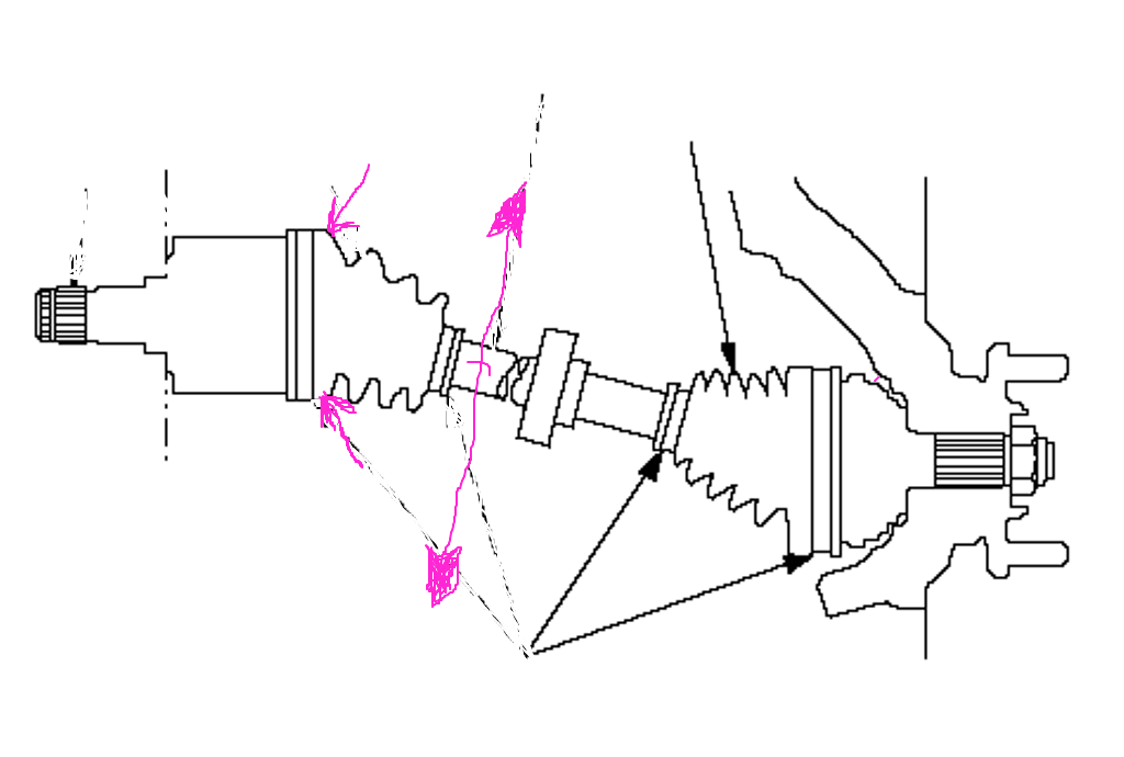

...и все-таки ребята,что может повлиять на большой люфт гранаты на этом рисунке......
#1204000»22-03-2011 06:59Очень люфтит граната!!!!
ну что что - один из поджипников сломан и все, больше не от чего. но чота мне тоже кажется что это не граната, или ты не привильно описал симптом.
#1204314»22-03-2011 15:47Очень люфтит граната!!!!
Xedos:ну что что - один из поджипников сломан и все, больше не от чего. но чота мне тоже кажется что это не граната, или ты не привильно описал симптом.
            все целенькое,только большой люфт.....может погуще какой-то смазки набить ....?Xedos,случайно не в Одессе находишься?
