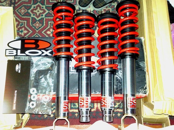

#1286519»17-09-2011 11:41Civic eg8...
Приехали мои койловеры Dance
Это последняя детеалька которую я так ждал что бы наконец то поставить все няшечки на подвеску и радоватцо   Laughing

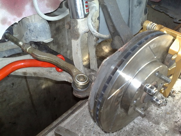

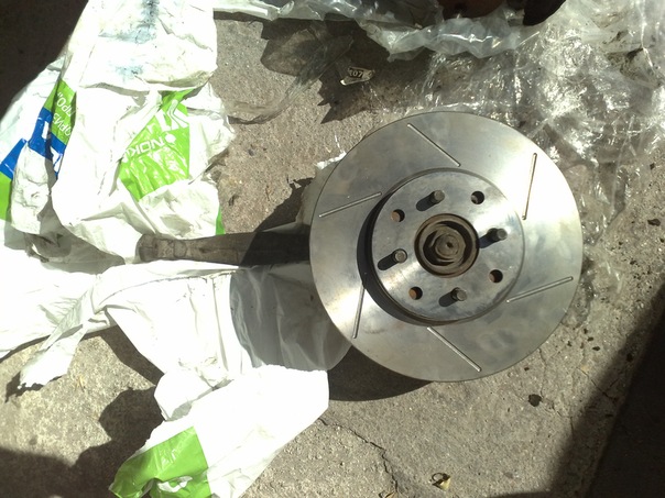

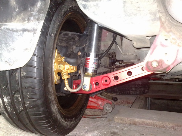

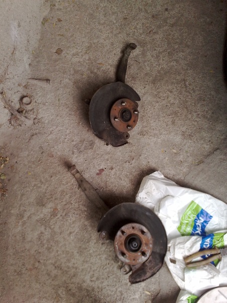

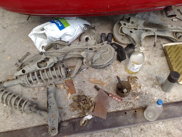

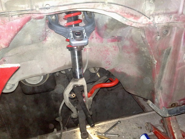

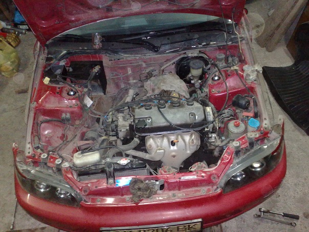

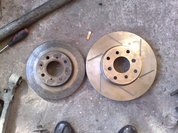

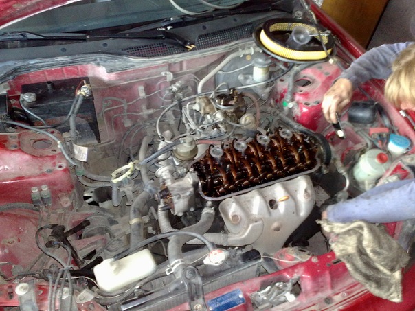

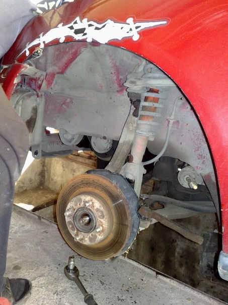

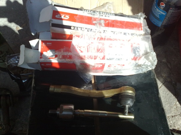

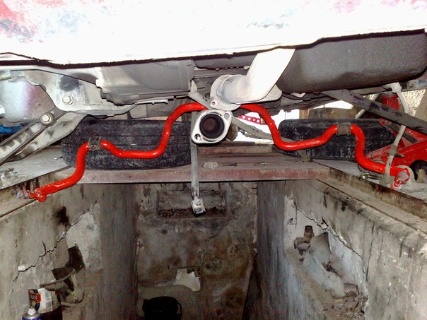

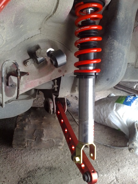

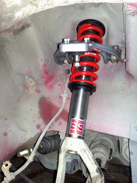

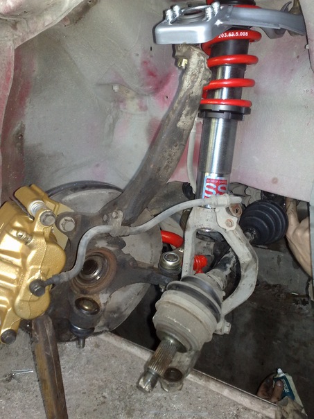

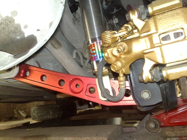

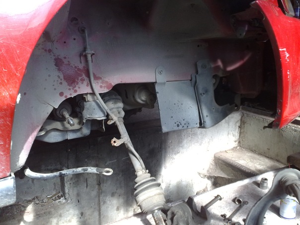

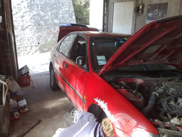

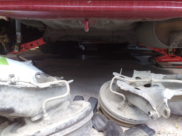

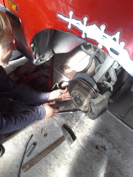

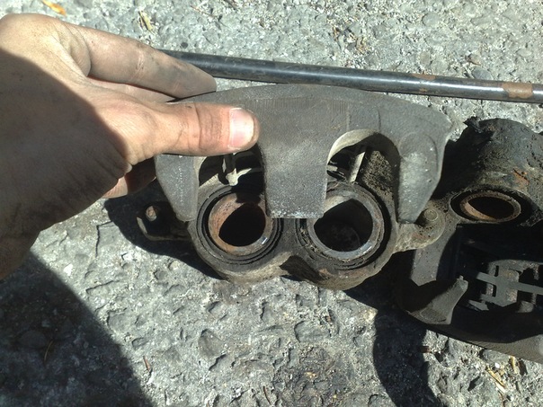

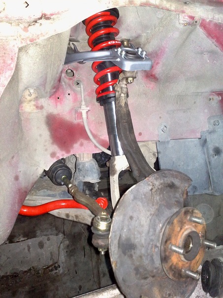

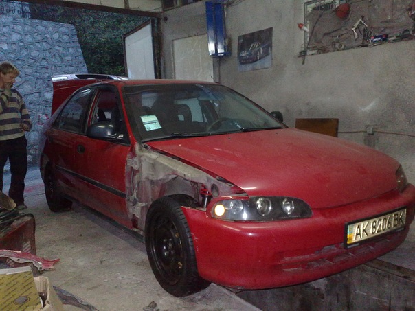

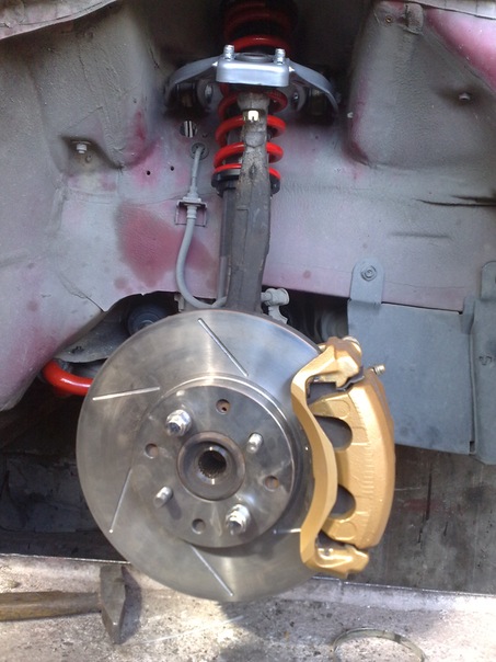

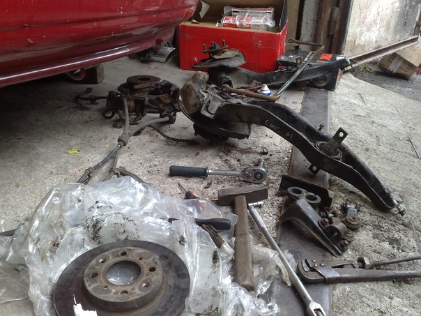

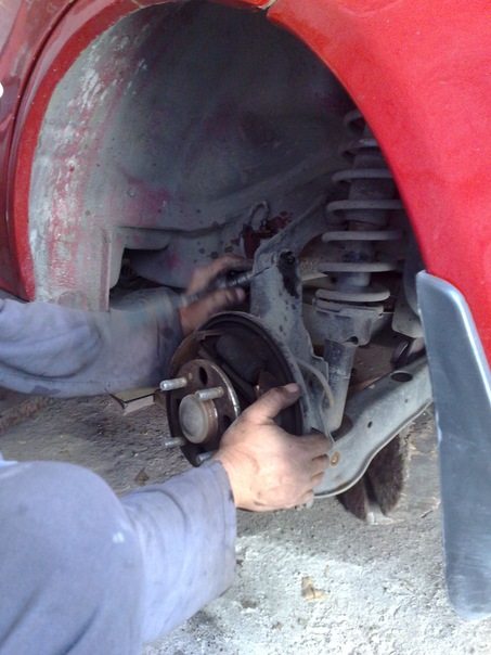

Ну вобсчем я с новостями новыми к вам и картинками друзья Very Happy   .Не прошло и 3х месяцев как мой корч стоял в не движении и ждал полной пертурбации подвески как на этой недели всё было законченно Laughing   . На всё про всё ушло ровно 1 неделя (7 дней), можно было бы и в 5 уложиться но самки собак пескоструйщики и запчастепревозильщики всё делали долго и привозили вместо верхних шаровых и правых наконечников нижние и левые эти составляющие  Very Happy. Опишу всё сразу а потом выложу кучу фоток, думаю там разберётесь  Very Happy .

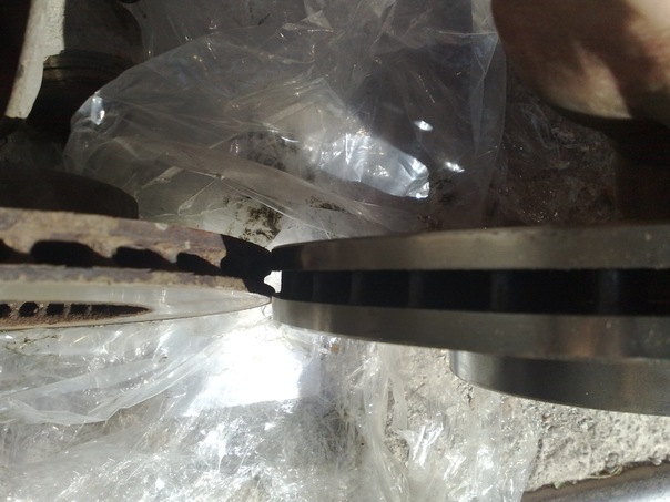

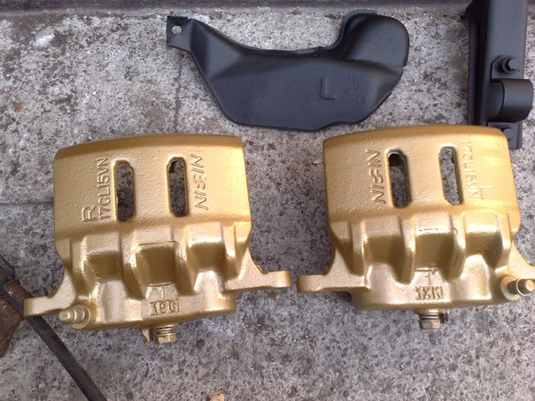

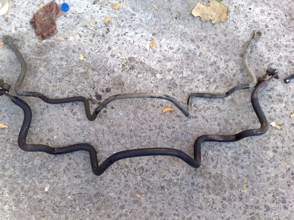

На передок были установлены новые монотрубные стойки с пружинами и койлами BLOX, рычаги развальные BLOX, кулаки от ВТИ бод 260мм диск тормозной, на него 282мм_х_25мм новый тормозной перфарированный диск, суппорта от легенды 2х поршневые, стабилизатор 26мм, новые шаровые, тяги и наконечники.

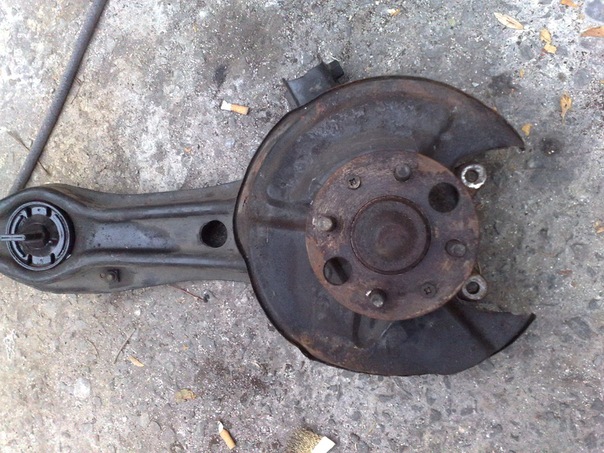

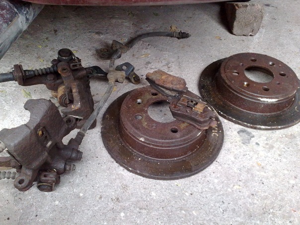

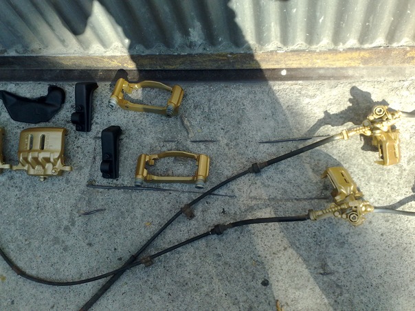

На задке барабанные тормоза уступили дисковым от ВТИ, так же стойки от BLOX, развальные рычаги BLOX, поперечные алюминиевые рычаги под вилочные стойки и стаб те же BLOX, ну и конечно сам стаб 16мм.
Все сайлентблоки были заменены на HardRace, кроме задних развальный рычагов (там они намного больше в диаметре), возможно в будущем возьму их у HardRace.

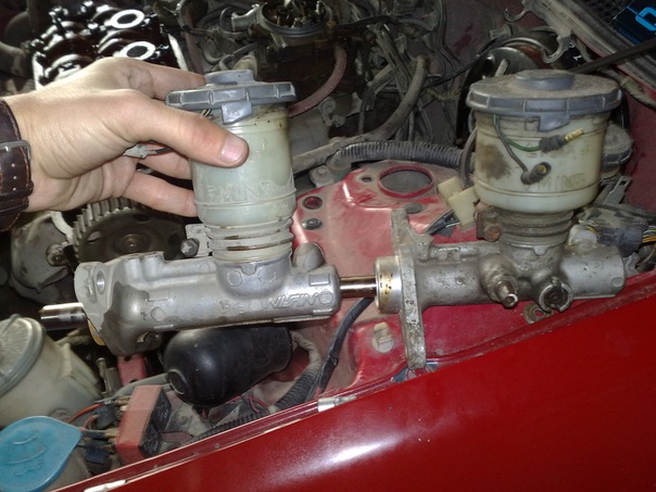

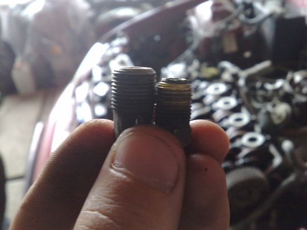

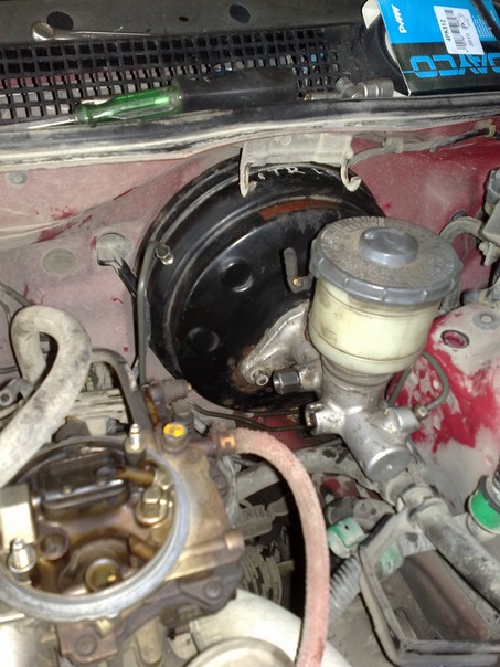

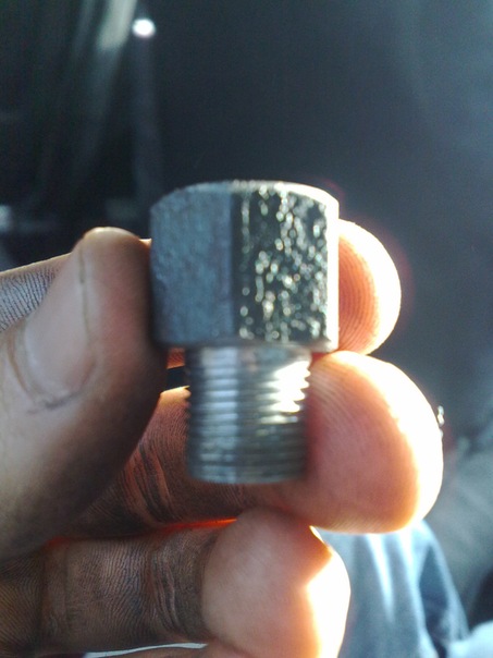

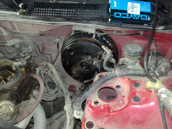

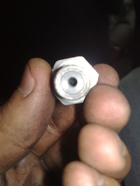

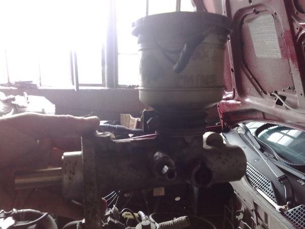

Место старому главному тормозному уступило новому от ITR b18b1, но там мы немного заморочились, трубка на передние тормоза была с тругой стороны и штуцер большим диаметром чем родной. Пришлось обратиться к токарю для выточки переходника.

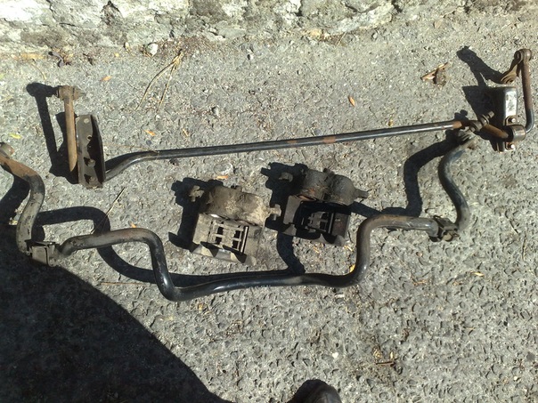

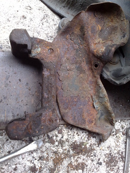

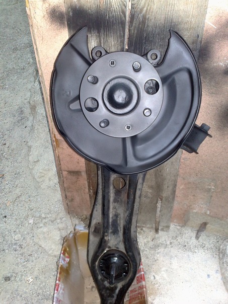

Все суппорта, стабы, ржавые железяки и места где была ржавчина были отпескаструины или очищены руками, затем покрашены.

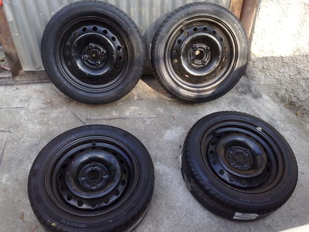

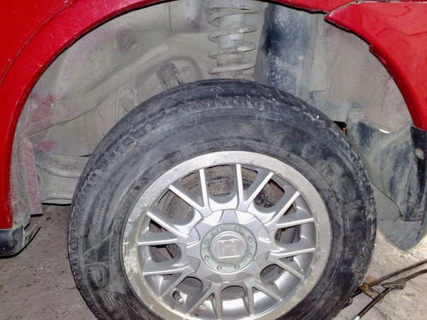

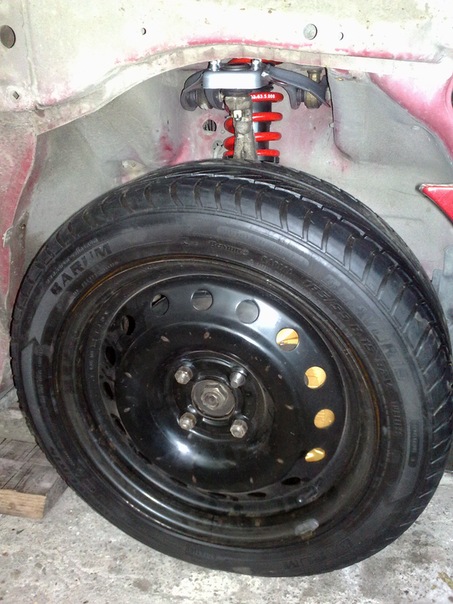

Так же вместо 13 колёс были накручены 15 железки, бо на ковку нЭхватЫло дзенег а диск передний тормозной  с суппортом надо было во что то прятать  Very Happy.

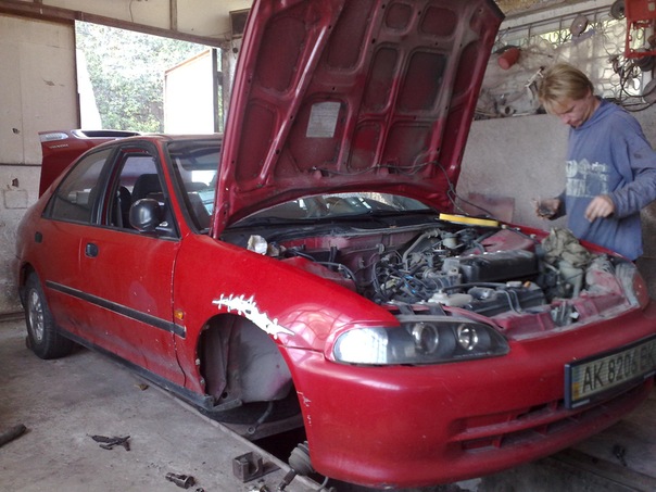

Сняты передние крылья, бо мои были ужасные, кривые и с какими то чудо наклЭйками  Rolling Eyes  . другие б.у уже лежат, но синие, надо красить и одевать, но я не спешу так как скоро на РС ехать, им легче будет к болтикам подобраться на рычаге развальном.

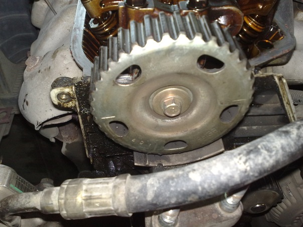

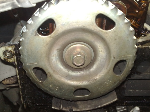

Были заменены все ремни (ГРМ надели как был, но реально проебан 1 зуб, чё за х.ня не знаю), ролик, свечи и масло в двигателе и рваные пыльники шрусов .
После сбора машины она стала танком  Very Happy , клиренс был бешеным, но потом немного опустили, оставили для начала по 2 пальца от колеса до крыла. По жесткости ещё не выезжая с гаража 2ём прыгали на передке - машина немного просидала  Very Happy.  Затем первое появление в люди - по жесткости это просто пипец по сравненю со стоком, как на мячике теннисном  Very Happy. По тормозам ничего не скажу, колодки старые, ещё притираются, да и не было возможности испытывать что их что подвеску на поворотах на хорошей скорости, так как РС надо делать, что тормоза со 180 растормаживать не приходилось  Very Happy ,колёса нах. друг друга посылают.
Так что отзывы об ощущениях на скоростях ещё впереди. Ждёмс  :-): .
Так же хочу поблагодарить всех вас за добрые советы и прочие наставления. Но особенно выражаю огромную благодарность Жени Xedos и Коляну n_bond !!! Респект и уважуха вам дядьки  друзья   .

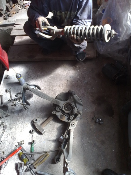

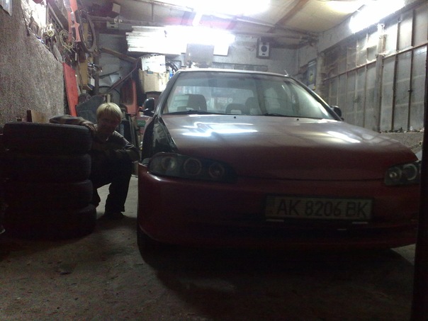

Ну и вот немного фото (человек на фото НЕ Я :-) - это тот самый таинственный мастер на все руки  Very Happy  ) :

#1298472»16-10-2011 17:30Civic eg8...
Ещё фото:
“Without racing there is no Honda”
#1298473»16-10-2011 17:31Civic eg8...
Фото выложены в обратном порядке, переделывать не буду и так 40мин убил на это  Very Happy . Так что просмотр начинать с конца  Very Happy . Фото заднего стаба и клиренса будут позже.

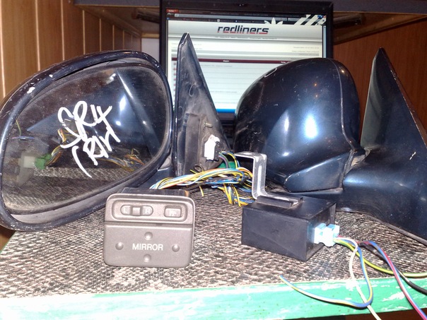

Very Happy  Laughing А вот ещё чё у меня есть теперь. Наверное я один такой теперь в Украине с такими цацами на пятом седане, помимо корректора ещё и складываются с кнопочки  Very Happy  Урррряяяя товарищи  Very Happy
