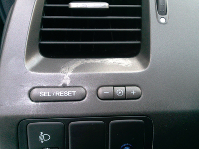

Вообщем приключилась следующая трабла! Купил в магазине "вонючку" Dr. Markus и повесил ее на решетку обдува левого стекла. Каким то образом, чудо жидкость просочилась из этой бутылочки на приборку и разъела краску. Я в шоке. Пытался закрасить, но выделяется. Краска не совсем в тон. Вот теперь вопрос, может кто знает ее партнамбер на экзисте? Не будет ли отличаться цвет от основной. Или целиком перекрасить? Фото прилагаю.

У меня такая проблема была (тока на таврии) и тоже от Маркуса. Ты уверен что именно разьела? может раствором попробовать вытереть? (там ацетончиком, спиртом, или девочковой жидкостью для снятия лака) мне помогло тогда

Да разъело до черного цвета, до грунта. Это я уже пробовал подкраситьSad

приклей какую нибуть модную молодежную наклейку на это место. А вообще пластик окрашивается, перетягивается, оклеивается. Куча тем. Смотри в тюнинге.

Заказал через exist. Панель пришла:) Кто может подсказать как ее поменять? Или может помочь в замене?

Спасибо за ссылку!  Instalyator, насколько я понял с мануала - то надо открутить один болт снизу и выдернуть ее на себя? Там 11 клипс держит ее и 2а разъема?

Cooler: насколько я понял с мануала - то надо открутить один болт снизу и выдернуть ее на себя? Там 11 клипс держит ее и 2а разъема?
1. снимаешь накладку над педалями(см мануал как)
2. снимешь панель над коленями - просто сдергиваешь "почти на себя"
3. откручиваешь один саморез слева руля, и  сдергиваешь на себя  начиная с левой сторон,
разъемы отключаешь. На столе перепаковываешь все со старой приборки на новую - воздуховаод, клипсы и тд.
Все снимать с ТЕПЛОЙ МАШИНЫ! иначе может паламаццо Wink

Instalyator, Понял...Через неделю попробую как потеплеет. Если не получится - обращусь за помощью. :)
