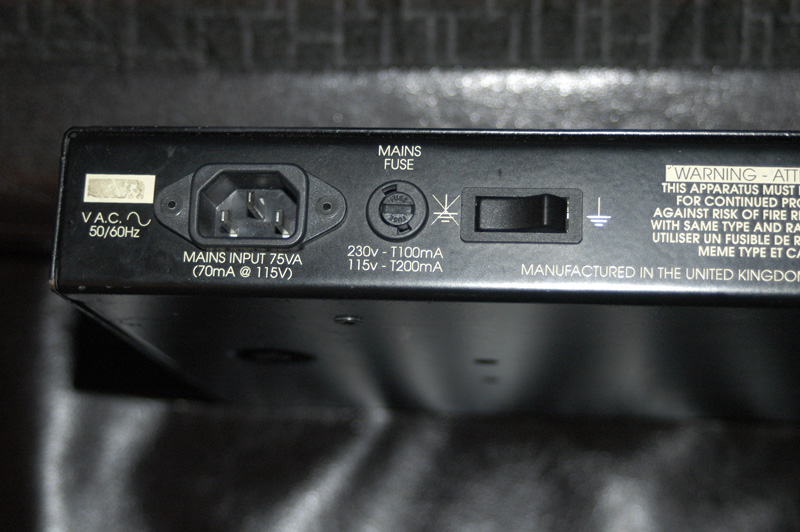

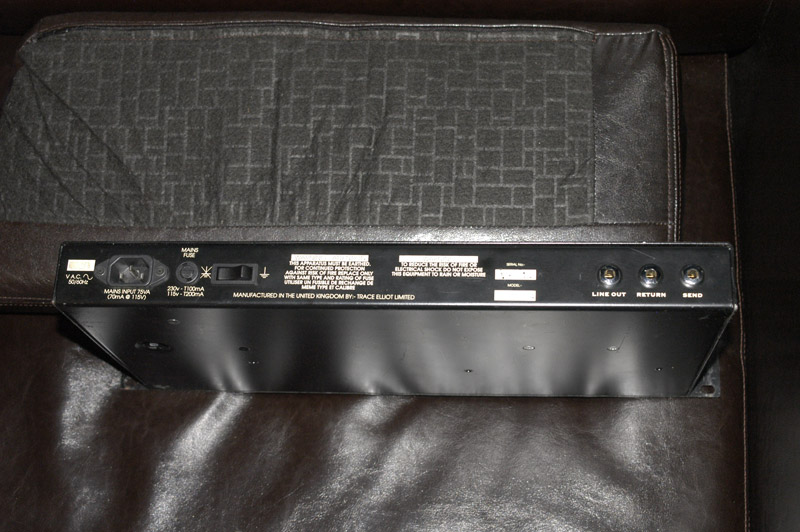

Судя по надписи, оно таки от 220 В заработает - ведь
предохранитель указан для обеих напряжений. Можно фото всей задницы ? В хороших фотоаппаратах, автомобилях, телефонах и форумах - всего пять букв.

Включать не надо, бануть может
