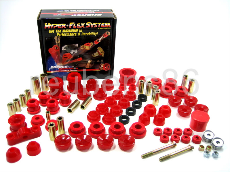

Кто ездит на полиуретане, поделитесь впечатлениями. Стоит связываться? Собрался заказать кит, но мнения самые разношерстые.

я ездил, что конкретно интересует кроме того что дешево?
#1164399»09-01-2011 08:49Energy Suspension
Скрип, ресурс! и жесткость?
d16a9 -> b16a2 -> b18c4 -> d15z3:) -> k24a3...eg33 d13b2
#1164557»09-01-2011 20:35Energy Suspension
RiD11:Скрип, ресурс! и жесткость?
скрип есть, особенно верхние стаканы, там надо мазать особенно, ресурс вроде бы почти вечный, есть только случаи когда на кольце он крошился, но тебе же не на кольцо? жесткость - нормально: машина сбитая , нет ощущения кеселя

у меня стоит весь передок и частично зад,ничего не скрепит машина стала жесче но не критично тоесть на каждый день самое оно)сколько проходят не знаю так летом поставил,но если любишь драйв то самое оно!)

#1165187»11-01-2011 00:38Energy Suspension
Отъездил на цирике с таким полиуретаном в боевом режиме 2 сезона (Любительские ралли, ХОКи, слаломы, тренировки). Все сайленты в норме. Ничего не скрепит вообще. Для себя я альтернативы не вижу (ни по цене, ни по качеству). Хваленая танковая резина на ежыке не выдержала и сезона - сейчас меняю на полиуретан.

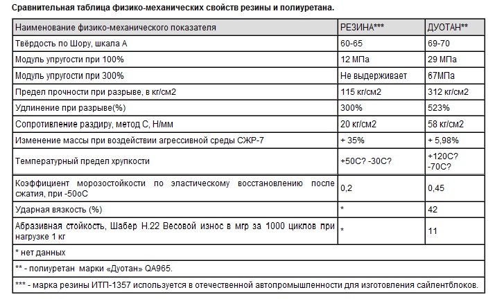

сравнительная табличка

#1166546»12-01-2011 22:59Energy Suspension
Mystery, насколько я помню в черных в качестве красителя используют графит, в красных краску (ну что-то такое). По характеристикам не отличаются, хотя по сети ходит мнение что черные из-за графита чуток помягче.
Козацькому роду нема переводу
#1166615»13-01-2011 08:40Energy Suspension
Цитата из официального сайта - "What is the difference between the red and black bushings?
Quote From Energy Suspension's Official Website:
"Both are our Energy's HYPER-FLEX™ performance polyurethane formulations. Energy has impregnated selected black polyurethane components with graphite — to add a lubrication property. Additionally, both Energy Suspension® red and black polyurethane components are engineered differently than OEM rubber components — to be free a floating and non-binding design. This allows for the additional durometer (firmness) of the components, which adds to the performance improvement of the vehicle overall.
"Through its 25 years of design and formulation of polyurethane, Energy's polyurethane components are the best on the market today."
В черных содержится графит, для улучшения смазки

#1166875»13-01-2011 13:35Energy Suspension
RiD11:сравнительная табличка
Шутник?  - сравнивается полиуретан с "резиной, использующуюся в отечественной автомобильной промышленности"

#1167193»13-01-2011 22:32Energy Suspension
Dru, полиуретан тоже российский) табличка в ответ на то что полиуретан разваливается на треке. Ненагуглил пока физ. характеристик ES. Из минусов нашел в инете только необходимость тщательной смазки.
