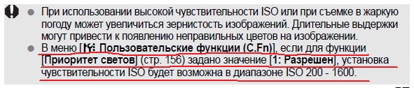

Гуру фототехники, подскажите, у меня Canon 450D с китовым обьективом.
ISO ставится только в таких значениях: AUTO, 200, 400, 800 и т.д.
Т.е. меньше двухсот в ручную я поставить не могу, хотя в инструкции сказано что вручную можно ставить от 100 и выше.
Пересмотрел все летние фотографии, нигде меньше двухсот ISO нету.
Прошивка 1.1.0
Это так у всех 450-х или прошивка такая или светосилы обьектива не хватает, просветите?

DimaK, там расширенное ИСО по-моему в пользовательских функциях выставляется.

Engine, Серега, нужно не так !
DimaK, Сейчас какой режим установлен ? Зеленый квадратик ?  :)

 Из инструкции :
Авто (100-800), 100, 200, 400, 800, 1600 (при шаге 1/3 ступени)
ISO 200-1600 в режиме приоритета светлых оттенков (C.Fn II -3)
Нужно поменять кой-чего  Wink
#1156308»20-12-2010 12:54ISO на Canon, вопрос?
DimaK, из тех. характеристик на сайте кэнона:
эквивалентная чувствительность ISO Авто (100-800), 100, 200, 400, 800, 1600 (при шаге 1/3 ступени)
http://www.canon.ru/products/specification.asp?id=2196
т.е. надо выключить пользовательскую функцию приоритета светлых оттенков:)

Engine, спасибо, поробую. Чаще всего снимаю в режиме приоритета диагфрагмы AV.

в 550м точно доступность исо варьируется пользовательскими режимами. Поэтому про "зеленый квадратик" вполне разумное предположение. По идее в полном мануальном должен быть доступен весь диапазон. Возможно в твоем такая же беда.

tfx:По идее в полном мануальном должен быть доступен весь диапазон
Неа, нету как ни странно, хотя такая мысль тоже возникла.
Буду вечером смотреть.
Added after 17 minutes:
Называется "читай внимательно", скачал мануал в электронном виде и нашел
