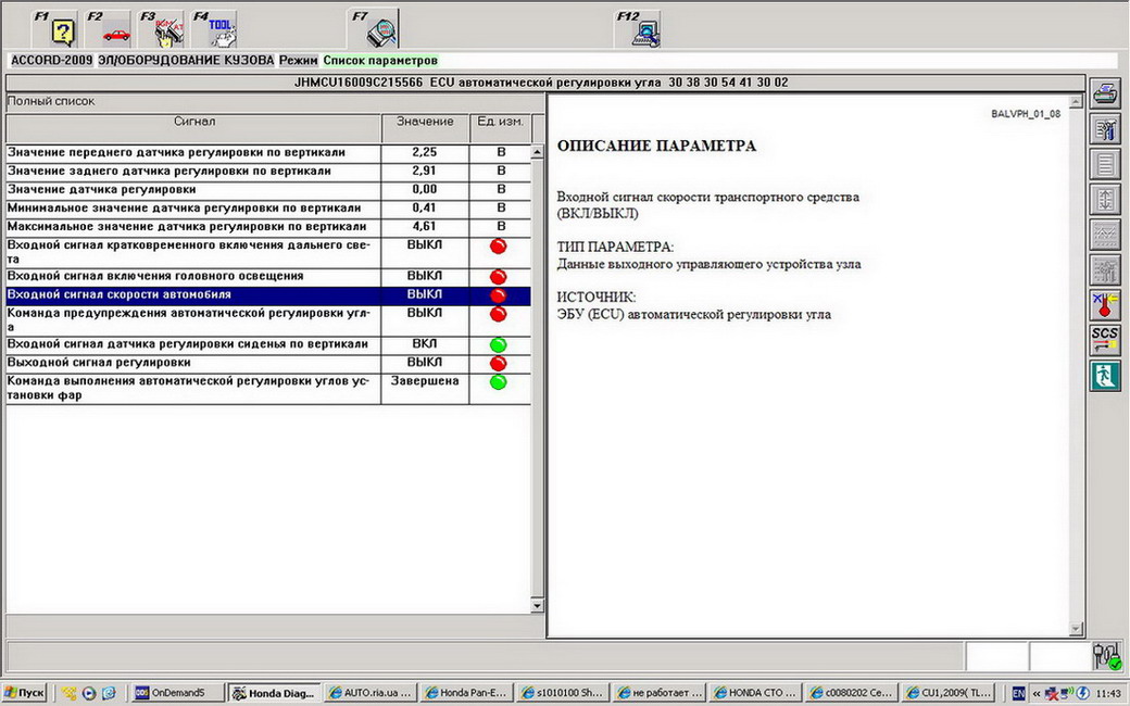

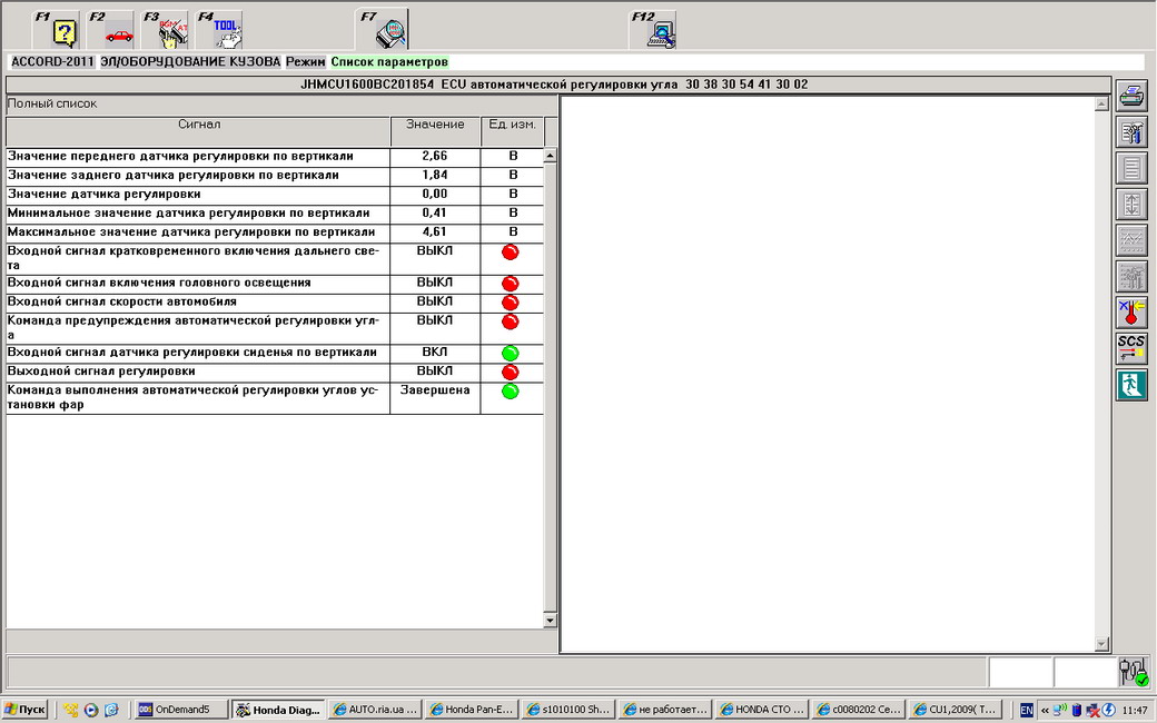

аккорд 8, не работает корректор фар, датчики уровня работают, блок подставил, датчики тоже, процедура обучения завершена, активация проходит, моторчики едут вверх, вниз, при добавлении груза в багажник фары не опускаются, возможные причины? Первый рисунок сделан с этого автомобиля, второй с нового автомобиля без пробега, третий - с первого автомобиля после подгибания датчиков уровня для получения такого же напряжения как на новом автомобиле. После достижения такого же напряжения параметр "значения датчика регулировки" и "выходной сигнал регулировки " поменяли значения, что несовсем понятно, но корректор дальше не работает
