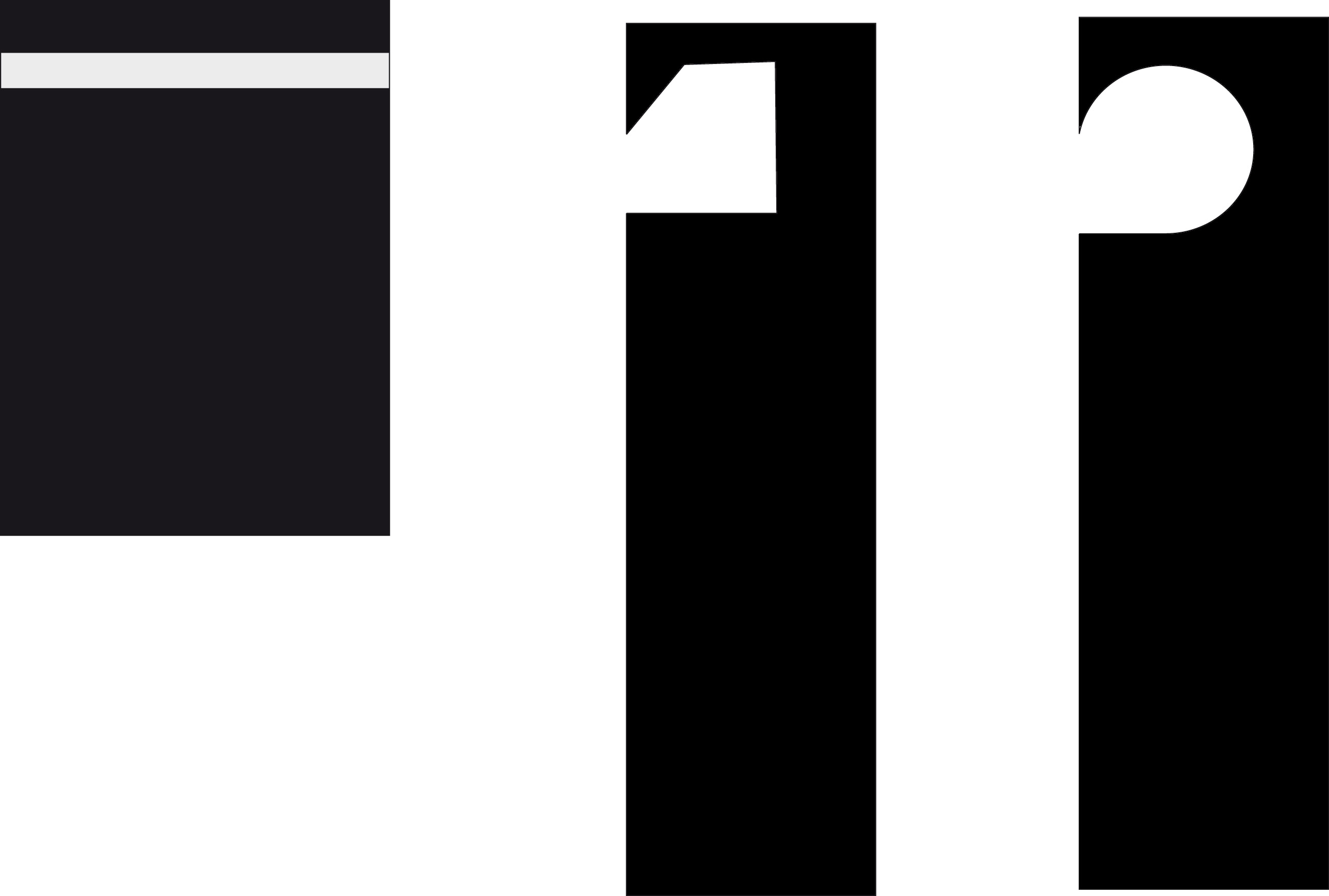

на свою кухню нужен 21 элемент...хотелось бы фасад без традиционных ручек,те в МДФ выфрезировать фаски для открывания...
сейчас нарисую...
крашенный МДФ
а выдержат такие ручки нагрузки?

конкретно на рисунке идея плохая - не удобно открывать при толщине фасада 19мм, фрезы специфические, для фрезеровки не используются, необходимо совмещать два прохода фрезы. сделай вообще без ручек, нажал - открыл. крепко жму горло,

конкретно на рисунке идея плохая - не удобно открывать при толщине фасада 19мм, фрезы специфические, для фрезеровки не используются, необходимо совмещать два прохода фрезы. сделай вообще без ручек, нажал - открыл. на самом деле у меня проект с ручками, но думал ,что это не есть так сложно, тогда скорее всего не буду выдумывать велосипед ,сейчас гляну сколько пуш стоит, но фасады нужны будут однозначно... Added after 59 minutes: не нашел у блюм тип-он для дверей, сейчас товарищ глянет по хетих... |
