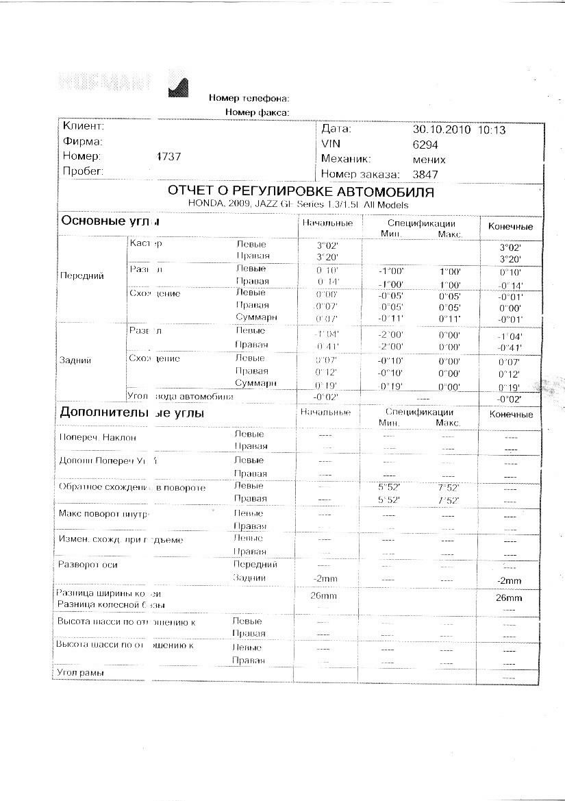

а міняти як навхрест? Чи просто зліва на право? І таке питання може хто шарить в цих розвалах а задня вісь в джазі регулюється? а то я дивлюсь на роздруківку і дані показують що з ззадньою вісю ніяких операцій не проводили.
Added after 1 hours 19 minutes:
скан розвала зі станції, пробував розбиратись сам не дуже виходить
#1129057»04-11-2010 12:54Невiрно зроблений розвал, як боротись з оф. станцiєю
развал в норме. смотри на резину - если направленная или несиметричная то обязательно проверить правильность установки. у направленной - стрелки в сторону вращения, у несиметричной должно быть написано outside на внешней стороне колеса.

Androll, я просто где то в нете нарыл что разница в кастере показывает в какую сторону будет тянуть, сделав простые арефметичиские вычесления понял что должно тянуть в левую сторону и как раз меня туда тянет и то так что 50 метров проехал и я уже на встречной полосе

Vasylets:Androll, я просто где то в нете нарыл что разница в кастере показывает в какую сторону будет тянуть, сделав простые арефметичиские вычесления понял что должно тянуть в левую сторону и как раз меня туда тянет и то так что 50 метров проехал и я уже на встречной полосе
Кастор влияет на стабилизирующий момент и на изменение развала колес при повороте руля. Чем больше кастор, тем больше стабилизирующий эффект при вывернутых колёсах.
Из-за того, что точка контакта колеса (при положительном касторе) с поверхностью лежит несколько позади оси поворота, при отклонении колеса от прямолинейного движения возникают боковые силы, стремящиеся вернуть колесо в начальное положение.
Кроме того, если в начальный момент отклонения колес от нейтрального положения при прохождении поворота только внешнее колесо имеет необходимый отрицательный развал, то по мере увеличения отклонения колес в сторону поворота внешнее колесо приобретает ещё больший отрицательный развал, а отрицательный развал внутреннего колеса уменьшается или даже становится положительным. Таким образом, кастор благоприятно влияет на сцепление управляемых колес в поворотах.
При повороте в одну из сторон одно из колес стремится приподнять шасси, другое же само приподнимается. Таким образом, для поворота колес необходимо не только преодолеть силы трения, но и затратить некоторое количество энергии на приподнимание шасси. Благодаря этому и выше описанным боковым силам водитель может «чувствовать» автомобиль.[1]
При дефектах кузова, после ударов, этот угол обычно изменяется неодинаково. Разница между этими углами на левом и правом колёсах обычно приводит к уводу автомобиля с прямой линии даже при идеально отрегулированных остальных углах и качественной резине.
у тебя кастор одинаковый на левом и правом колесе. разница в 18' не существенна.
я бы грешил на резину, тем более что проблема появилась сразу после переобувки
З.Ы. 3 градуса это норма.
