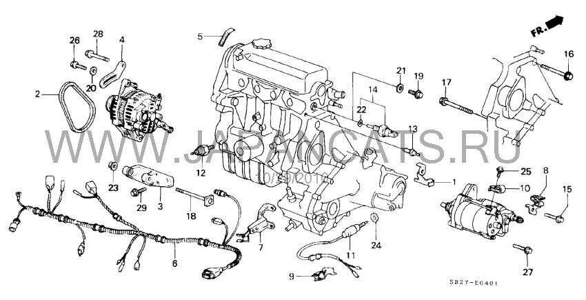

Подскажите где находится датчик температуры двигателя в HONDA CRX 1-е поколение (двиг EW3).
Так вроде по электрике все подключил, а температура не показывается и на мозгах горит ошибка, что датчик температуры неисправен.

на картинке номер 14,вродебы он.

На выходных снимал впускной коллектор, соответственно, пришлось снять весь пучок электрики (включая управление форсунок). Почистил заслонку, воздуховоды и т.д. Потом все собрал; завелась, прогрелась до холостых оборотов, едет заметно лучше, особенно на верхах. НО: на торпедо датчик температуры не сдвигается.
Вопрос: у меня что, 2 датчика температуры (один на комп, другой на индикатор)?
Как так может быть, что все работает правильно, но по датчику машина холодная. Подскажите что я недовключил? Я не могу найти....
Если есть сомнения в тормозе - нажми на него левой ногой!
#1208242»29-03-2011 11:54Датчик температуры двигателя.
Два датчика. Один двухконтактный - для мозгов, второй одноконтактный - для приборной панели.

А где одноконтактный на моторе?
#1208330»29-03-2011 13:45Датчик температуры двигателя.
рядом с 2х контактным.
#1208357»29-03-2011 14:17Датчик температуры двигателя.
Таки да )
Был там один, невтыкнутый...
Спасибо...
