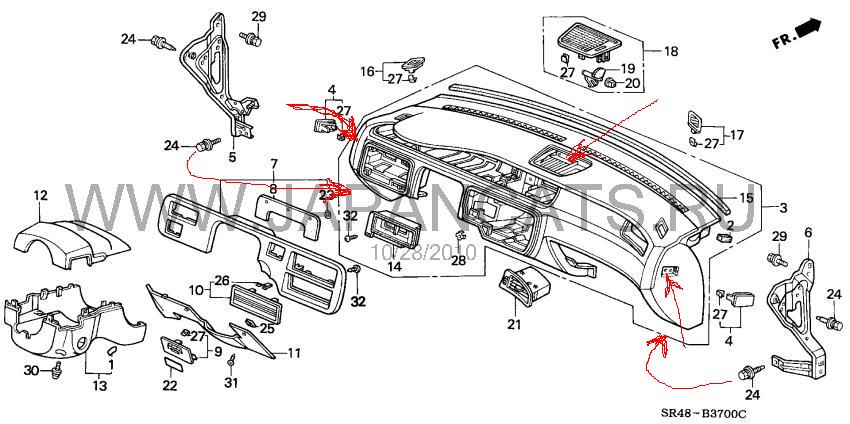

Shelby GT согласен с тобой,что с "кривыми" руками туда лучше не лезть,но если человнк какоето понятие имеет,то можно и попробовать.А на счет 20 мин. был бы я рядом,я бы с тобой поспорил,сам бы сымал и без царапин,что там сымать,снял руль,бардачок,приборку и пять болтов которые крепят саму торпеду (на рисунке) и она в руках.
