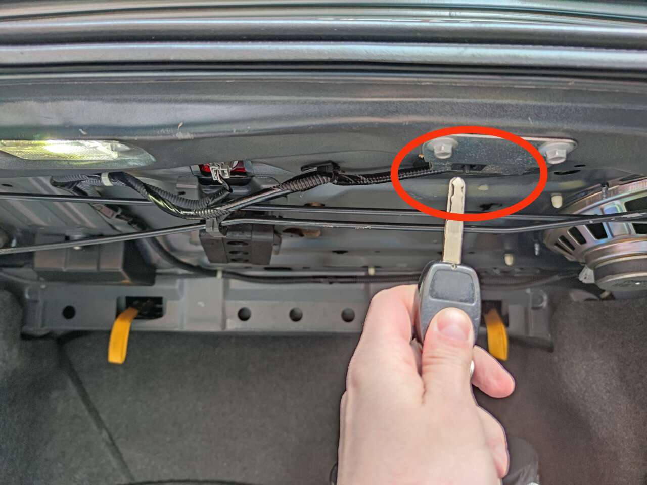

#1884725»05-05-2023 21:00Re: Не открывается багажник кнопкой.
Holly_Father:Откройте багажник, внутри на полке (там где динамики, фонарь подсветки багажника)  немного с правой стороны от центра будет переключатель, сдвиньте его в другое положении, и скорее всего у Вас всё заработает. Эта опция появилась с 2004г, скорее всего для безопасности.
61b2c56bbb349f1eace5e5cd72c4746c.jpg Тумблер обведено червоним кольором. Жінка нечайно пересунула при загрузці багажника
