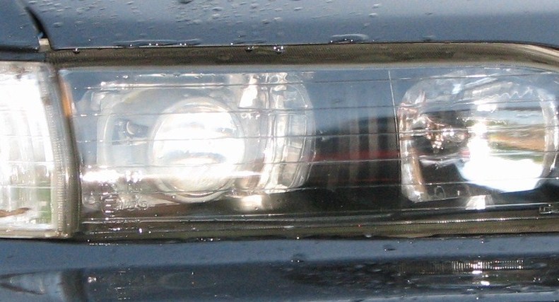

#1103567»15-09-2010 15:50Полная смена освещения на Accord
У меня на такой же машине вот так.
#1103705»15-09-2010 18:58Полная смена освещения на Accord
о, вот это классно! оптику менял? распиши, если не сложно, что сколько стоило?
#1104100»16-09-2010 13:00Полная смена освещения на Accord
птика родная, просто в ближний врезали линзы, покрасили отражатель и установили ксенон. По стоимости не знаю, Сергей Traxim делал.
