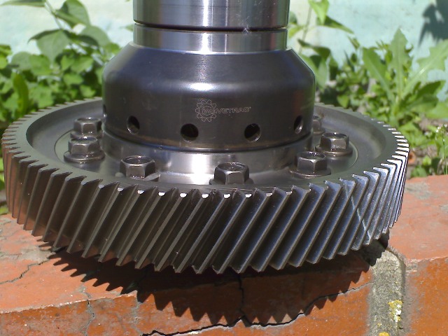

По поводу станет/не станет, ту на форуме есть эксперты, например Супер-тюнинг или Автофикс, которые авторитетно сказать станет или нет. Мне люди с редлайнерсов, которые собирали гибриды K20|K24 - http://www.mangacar.ru/forum/viewtopic.php?f=61& и ставили чарджеры, сказали, что внутренности всех коробок K-серии одинаковые и любой диф под K-серию должен становиться. Я себе хотел поставить, но думаю машину продавать, а продавать ее с дифом жалко, на цене не скажется, а тот кто не в теме не поймет всей прелести этого девайса. В к серию диф ОЕМный встанет в любую коробку это факт. Миру - Мир! |

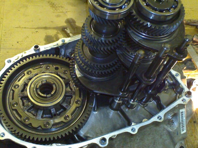

MBoyar,все подходит и все будет нормально работать,могу поставить.
На фото,процесс установки диффа в К серию.[/quote] вот это ответик, я понимаю. А ты не мог бы в личку кинуть бюджет и сроки, т.к. ты в Харькове на сколько я помню, а я в Киеве. Кстати, с компресорами на 8-й проще не стало? |
MBoyar, у тебя вроде автомат?
Миру - Мир! |
MF_Killa:MBoyar, у тебя вроде автомат?
кстати, да. А на фото мех. как-то я не обратил внимание |
MBoyar:MBoyar,все подходит и все будет нормально работать,могу поставить.
На фото,процесс установки диффа в К серию. вот это ответик, я понимаю. А ты не мог бы в личку кинуть бюджет и сроки, т.к. ты в Харькове на сколько я помню, а я в Киеве. Кстати, с компресорами на 8-й проще не стало?[/quote] Стало конечно,уже доступны готовые компрессорные комплекты под новые Аккорды CU2. На официальном сайте не ищите,они доступны только дилерам. http://www.youtube.com/user/ctengineering ! И бюджет почти такой же как и на 7-й аккорд. Автомату блокировка не нужна. supertuning com ua |
