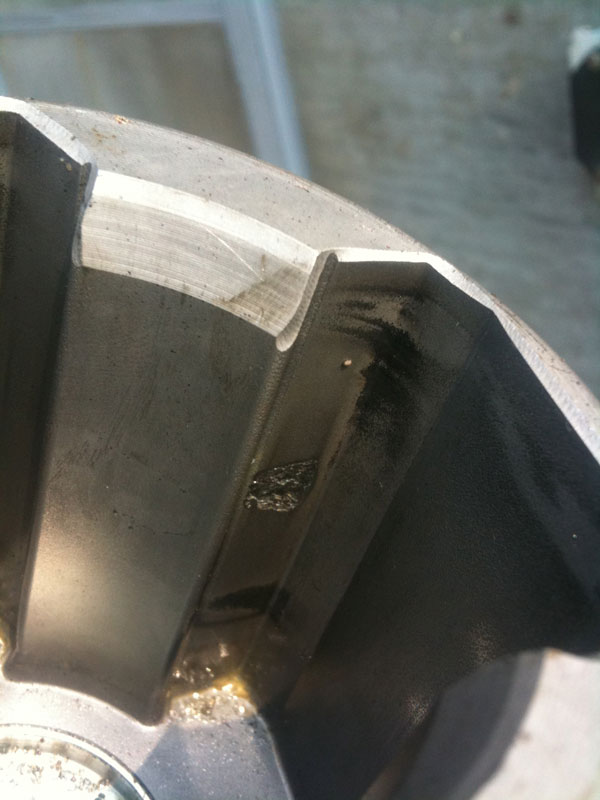

Опыт который может быть полезен.
С некоторого времени, примерно после 150К пробега на Accord 2006 2.4 AT у меня стала появляться вибрация. Особо сильно она была в пределах 80-100 км в час. При сбросе педали газа - сразу пропадала. Руль не вибрировал. Выбрация именно капота (блока двигателя). Поменял кучу запчастей на ходовой - но вылечилось заменой внутреннего правого шруса.
Причем подозрения всегда были именно на левую сторону - при осмотре с подьемника - вибрация визуально была на левом колесе и АКП.
Но ключевая вещь - вибрация именно под тягой. И зависимость от скорости вращения именно колеса. При переходе на манулаьный режим - чем ниже передача - тем сильней вибрация. Очевидно тут играет роль угловое усилие на дефектный шрус.
Прилагаю фото. Будут вопросы - задавайте.
c5395a5035db397a9b40823d5d4c7e4a.jpg чашка шруса. выбоина в пазу для подшипника.

zavolzhsky, а сами подшипники целые остались???
