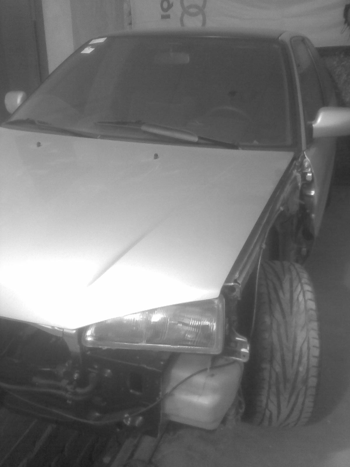

#1090479»18-08-2010 00:24Civic ED 6- реанимация....
так выглядит до
Востаннє редаговано: juwelir (22-11-2014 02:53), редаговано 2 раз
#1090480»18-08-2010 00:41Civic ED 6- реанимация....
 итог треснутая ГБЦ,поцарапаный блок D15b2,радиатор,"телевизор",.......

Разбираем до голого кузова. Остается кубло проводов под рулем ,потом, для распутования )))  Начинаю складывать список запчастей(кузовщина)-два крыла,капот,бампер,"телевизор",радиатор,фары,пер.балка....Все это ищу по Украине... звоню в Одессу... понимаю что выйдет -"золотая"...ищу донора. Нахожу в Польше. Правда EC8,но целый ,и по цене двух крыльев,и капота у "нас" на разборке..Разбираю донора. Свожу все к рихтовщику. На рихтовку уходит месяц.Колупаю пороги-засовую в них руку... Варим пороги и задние арки. Между делом делаем жабры в крыльях и опускаем капот на фары. Начинает понемногу вырисовыватся... теперь везем к маляру-
Востаннє редаговано: juwelir (22-11-2014 02:55), редаговано 5 раз
#1090493»18-08-2010 00:57Civic ED 6- реанимация....
Выбираю самый светлый метталик,и графит на крышу. Подготовка забирает 3недели.Красим. Собираем.   Забираю от маляра:

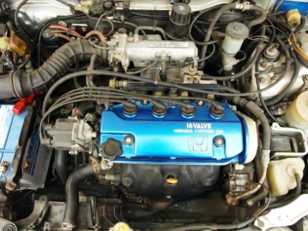

Разбираю опять... Разкидываю и разпутываю провода. Ищу голову. Отвожу старый блок к Фальчуку и Ив.Франковск тот пилит его,меняет поршень кольца корень... через неделю забираю. Паралельно клею бесшумкой крышу,двери,пол... Ставим лобовое стекло.Ставлю дисковые тормоза на зад. Обрабатываю все проемы,потом днище(на днище уходит 4дня)-сначала чищу болгаркой с щеткой... потом травлю преобразователем,потом опять сдираю щеткой,грунтую,потом все ето покрываю мастикой... паралельно задумываюсь -нах. все ето я делаю...
#1090952»18-08-2010 23:23Civic ED 6- реанимация....
Снимаю крылья. Ставим мотор+ полный впрыск с D16A6.
#1090960»18-08-2010 23:59Civic ED 6- реанимация....
Заливаем все жидкости. Заводим. Работает! Собираю салон ,передние сиденья ,карты ,и задний диван от ED7.Чищу,мою ,ставлю. Диски Borbet RST 7,5#16 и (205\45ZR16 Uniroyal rain sport)Выхлоп -Remus. Руль -MOMO Corse. Теперь заводим -глушим. Опять заводим -глушим... Боюсь "навалить"...езжу на "пол педали с печкой"... Проехал 1300км. Замена масла,зазоры клапанов...  Спасибо :- Павел Владимирович-за все!!!!Фальчук -за блок,Геращенко-за дверные молдинги и остальное,МIK-за салон.
