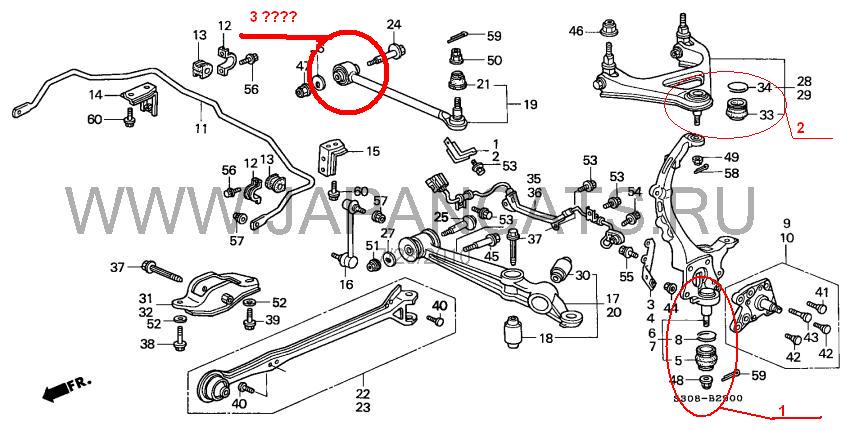

После осмотра шаровых всех, обнаружил что на одной шаровой опоре порван пыльник,обведено под номером 1 .
В верхнем рычаге прокручивается палец шаровой легким усилием пальцев. Обведенный кружок под номером 2 .

Отвечаю:
верхний рычаг - замена на оригинал. цена чуть больше ста баксов.
нижняя шаровая -замена шаровой на оригинал. есть отдельно они. продаются парами 55-60 баксов 2 шаровые
сайлент рычага - есть отдельно, помоему даже оригинал, но можно и неоригинал. Скорее всего (если сайлент наелся) там на этом рычаге торба уже и шаровой. тогда меняем всборе рычаг оригинал. цена чтото около 75  баксов. сразу готовим на всякий случай развальный болт № 24.
