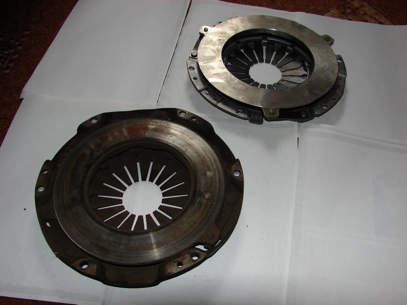

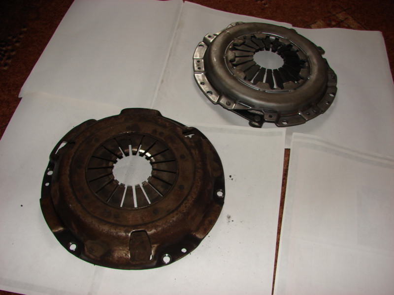

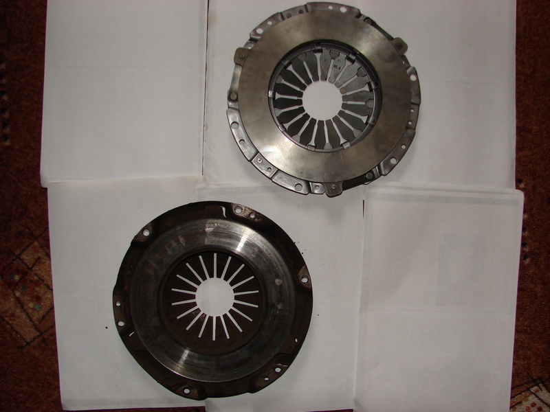

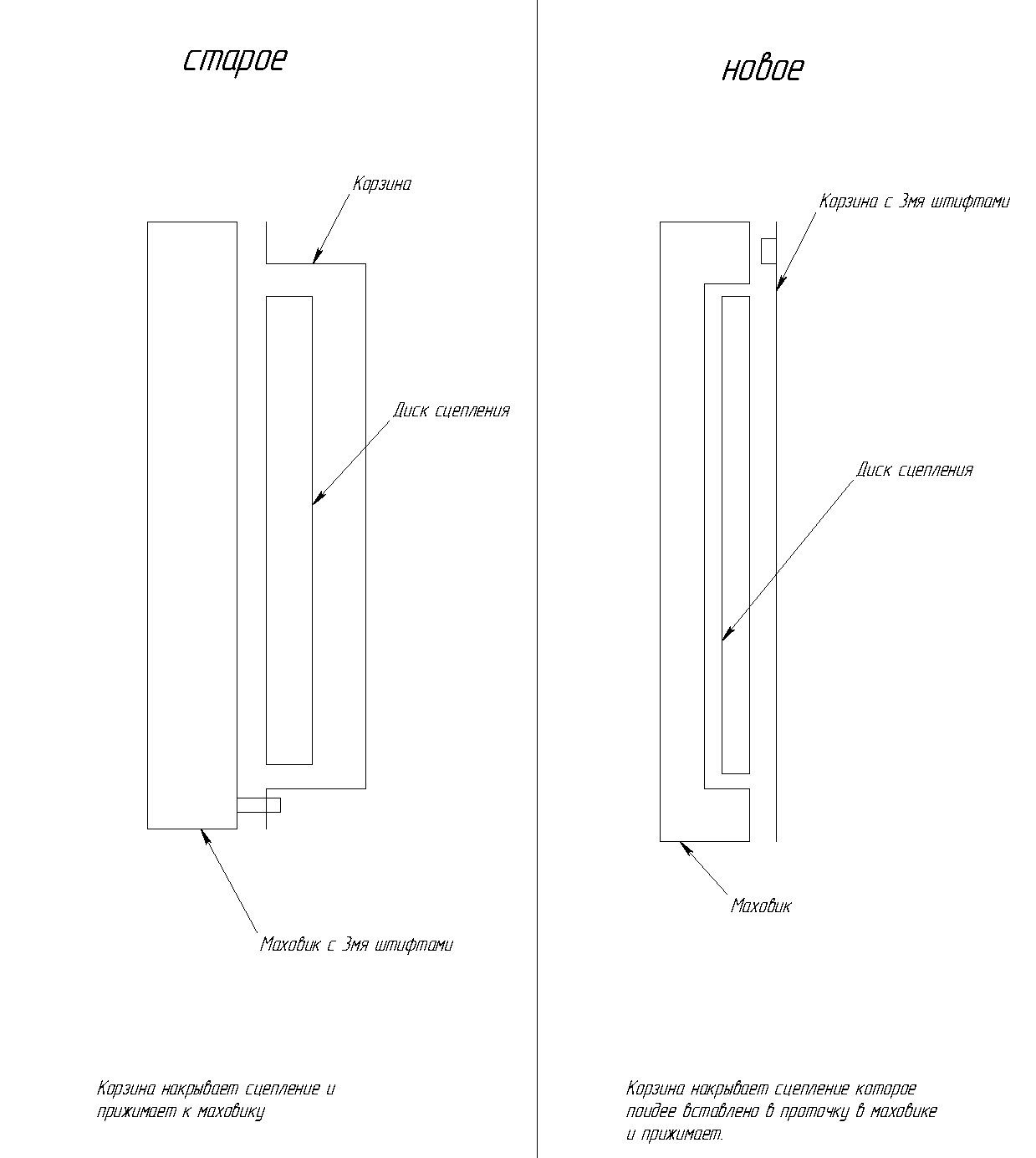

При замене диска сцепления и корзины на Honda Accord CA5 (1986 г.в.), столкнулся с проблемой, купил новую Valeo PHC (артикул НАС-08), а она не такая вообще.
На родной корзине нет штифтов, штифты на маховике, она накрывает диск как крышка.
На новой есть штифты, и она плоская.
Для понимания сути вопроса набросал схемку.

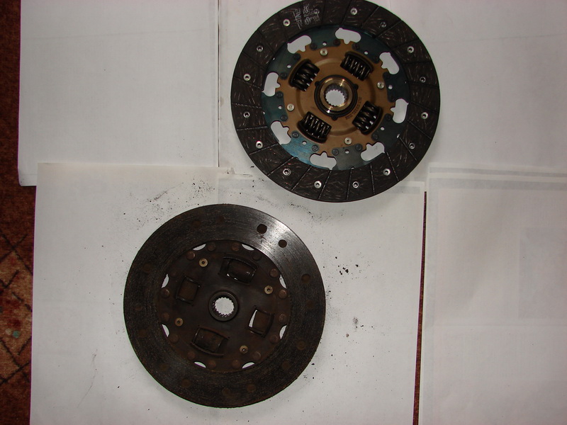

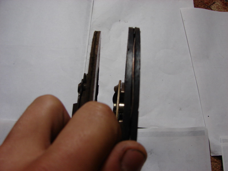

Диск сцепления который стоял ф200мм, а новый Valeo PHC (артикул НА-05) ф210мм.
Непонимаю что нетак. Покупал на экзит.ua по номеру каталога все вроде нормально, а по факту ничего нормального. Подскажите делать и что это за детали у меня.

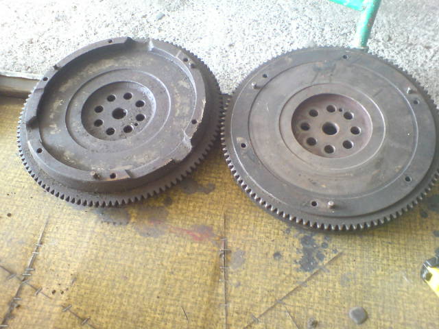

Спустя сутки найден вариант решения проблемы, у меня стоит нетакой маховик, нужен маховик от двигателя Honda Accord A20A1 с проточкой. Такой маховик слава на фото. Если у когото есть - HELP....
Added after 165 hours 49 minutes:
Спустя несколько дней корзина и сцепление на своем месте! все заработало как нужно.
