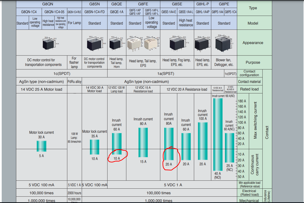

Вітання всім хондаводам. Я також зіткнувся із проблемою, коли на Аккорді7 не вимикається дальнє світло. Зразу почну з того, чому проблема виникає лише з дальнім, а з ближнім все гаразд. Проблема саме у залипанні реле дальнього світла. Річ у тому, що використовуються різні реле, і для ближнього воно більш потужне, хоча навантаження однакове на реле (у мене однакові галогенові лампи на ближній та дальній, рестайл, SE).  Для ближнього використовується реле OMRON G8SE-1A4-E (12В 225 Ом), а для дальнього G8QE-1A (12B 180 Ом). Звертаю увагу, щоб проблема не повторювалась після заміни реле через рік або два треба ВИКОРИСТОТУВАТИ ТІЛЬКИ ОРИГІНАЛ (РЕЛЕ), або інше реле навісним монтажем з запасом по струму комутації. При виборі аналогу реле для заміни слід звертати увагу на такі параметри:
1. Service voltage: не нижче 14-15в
2. Ambient temperature range: -30 - +85 градусів. Це той діапазон, у якому реле буде гарантовано працювати
3. Continuous switching current: не нижче 20А. При виборі реле (якщо не оригінал) слід звертати увагу на параметр «довготривалий струм комутації», а не «максимальний струм комутації».
4. Coil resistance: 180 Ом. Опір котушки можна обрати і трохи більший, але бажано не менший.
5. І загальна рекомендація по виборе реле на заміну – обирайте тільки відомих виробників, наприклад, таких як Omron. Каталог цього виробника зі специфікаціями реле можна без проблем знайти в інеті. Ідеальний варіант використати для дальнього світла таке саме, як для ближнього, тобто  OMRON G8SE-1A4-E (12В 225 Ом).
Додаю схему принципову схему комутації світла та специфікації на OMRON G8SE-1A4-E (дальній) та G8QE-1A (ближній).

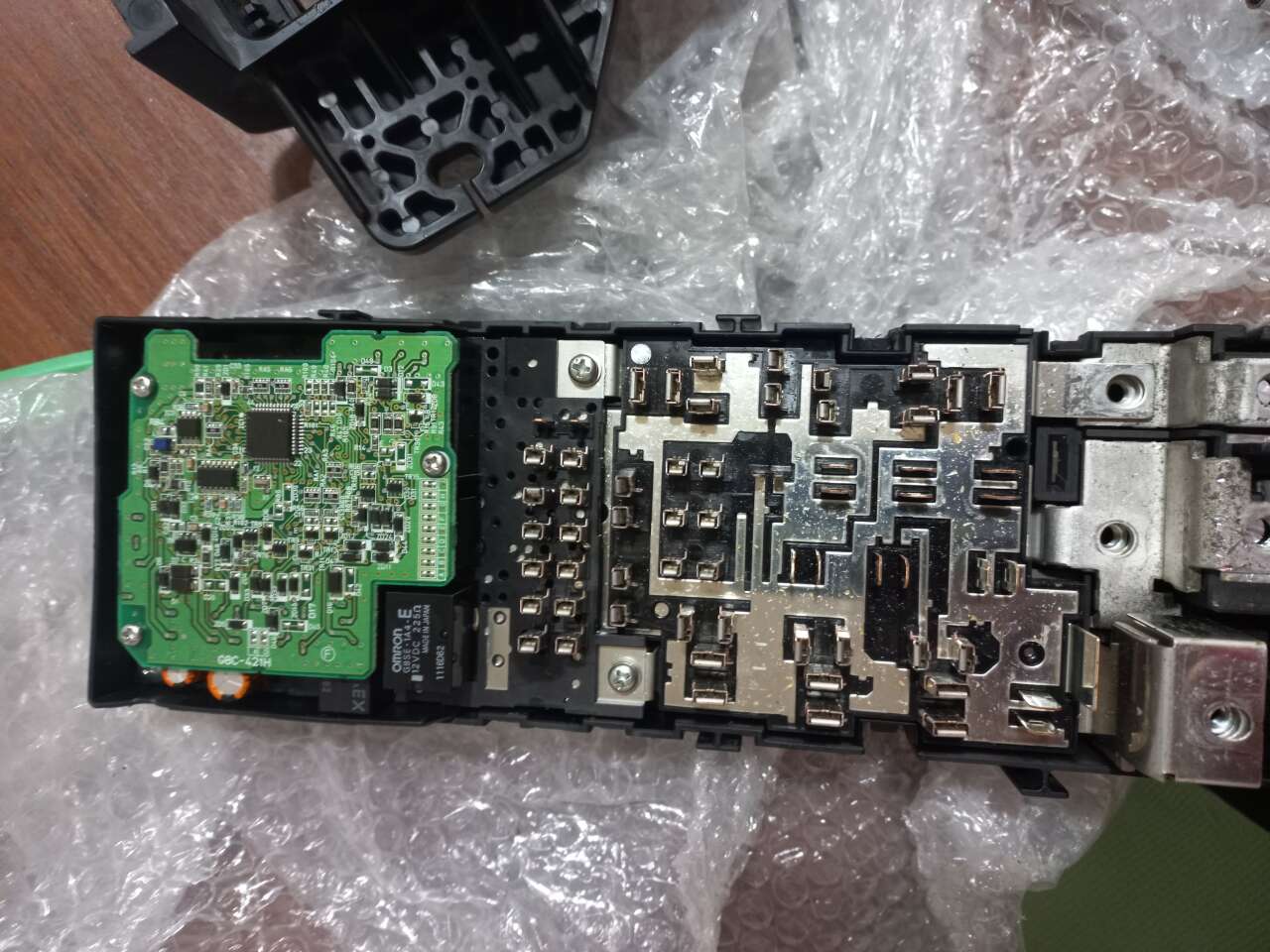

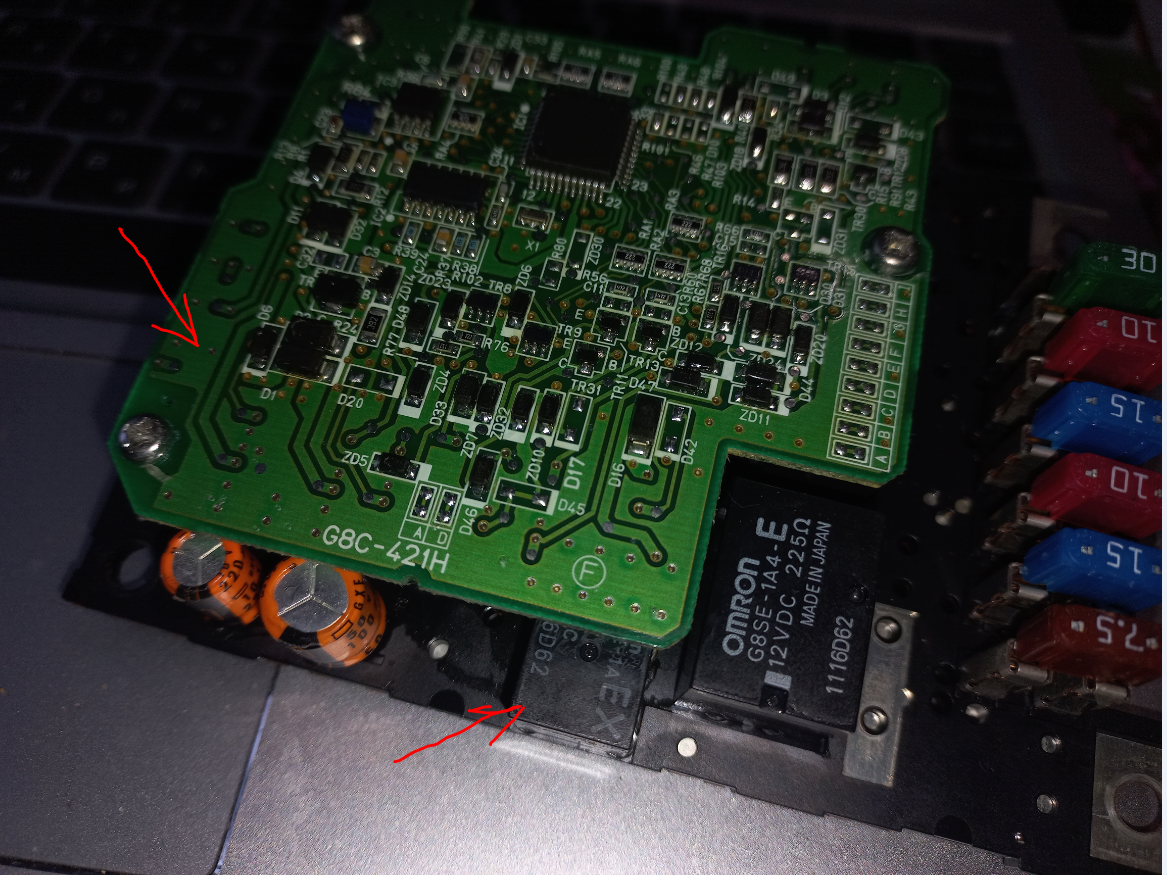

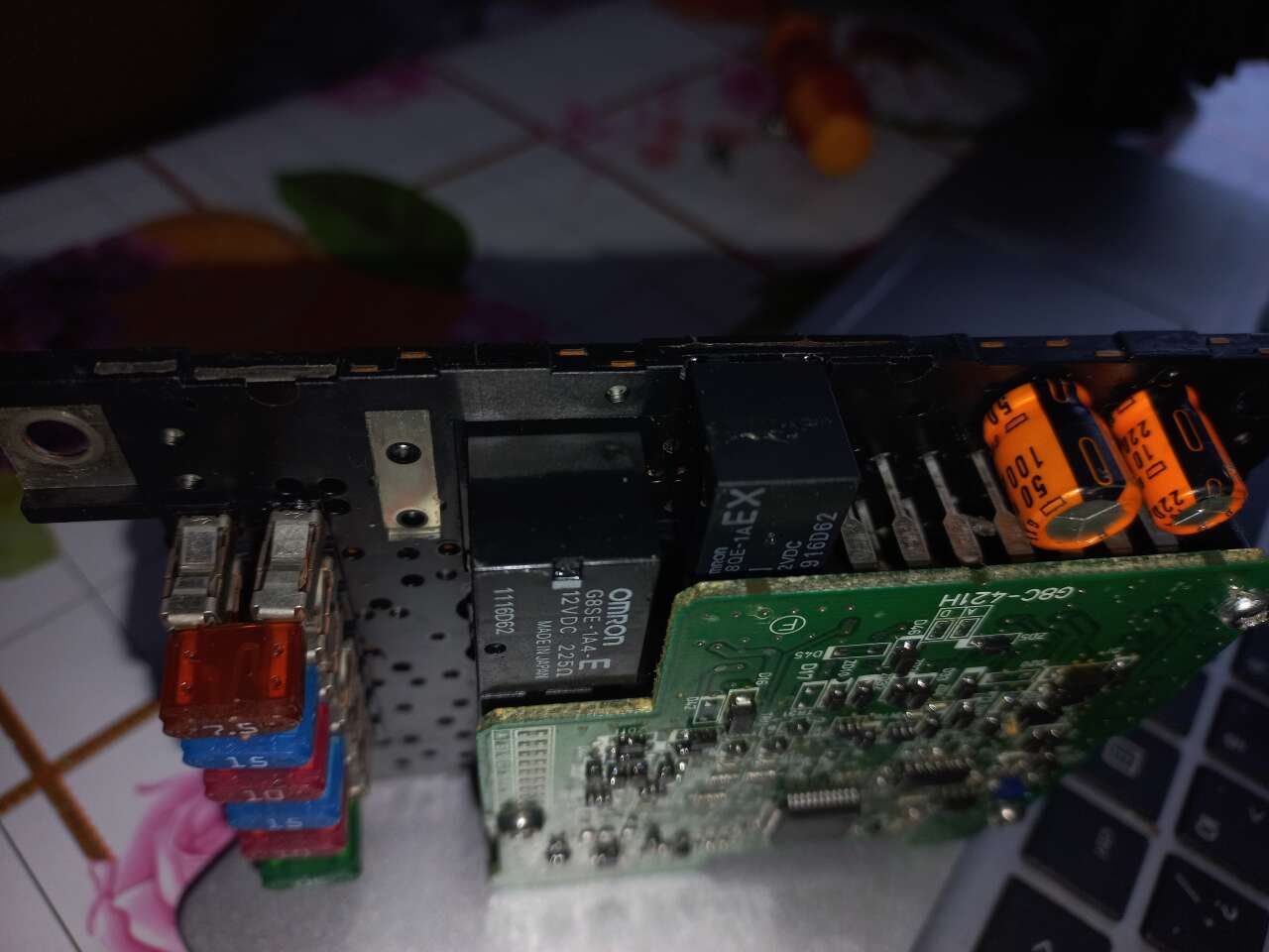

Наступним постом можу розказати та показати, як розібрати блок запобіжників, просто трохи бракує часу).  Хоча всі говорять, що це неможливо, там нічого складного немає.
Якщо не хочете чекати мого фотозвіту, побідний є на ресурсі https://www.drive2.ru/l/8240574/
Щось не зрозумів, як додавати файли?
Added after 27 minutes:
Випаяти це реле можливо, не відпаюючи верхню плату (тут пощастило)
Added after 52 seconds:
