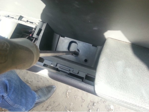

Подскажите, плиз, а сам привод как снять? Надо замок снимать, откручивая три гайки с торца двери?
Konstantin_Om, на accord-russia было пару хороших отчетов.
Например (Один из отчетов. Не мое) Перейду сразу к делу. Перестал работать замок пассажирской передней двери. Не долго думая, разобрал дверь, проверил работоспособность актуатора, в итоге помер он. Проверял так: Вытащил его, нажимаю центральный замок - ни фига. Постучал по актуатору - хоп, что-то зашевелилось. Потом опять иолчит. Вообщем помер он. Заказал я этот актуатор в экзисте (мне он стоил 980р. оригинал)
Сам метод снятия обшивки не сфоткал. По фоткам можно будет понять (когда я собирал обратно все). Скажу коротко: 1. Опустить стекло 2. Снять треугольный пластик в углу 3. За ручкой (за которую открывать дверь) заглушка + 2 самореза 4. За ручкой (за которую держаться) заглушка + 2 болтика 5. В кармашке в подлокотнике еще одна заглушка и саморезик. Дверь держится на пистонах хорошо (я надломал один, но не критично. Да и пистоны простые) Снимаем обшивку (не забываем про тросик ручки и лампочку за обшивкой). Пистоны надо будет вставить в обшивку, по-этому вытаскиваем их из двери. Я делал так

Вот как-то так. По времени пол часа - час. Для всего этого на понадобится: 1. Трещетка с головкой на 10 (я брал маленькую трещетку и удлинитель) 2. Крестовые отвертки (1 тонкая, 1 большая и прочная, может еще и ударная отвертка понадобится) 3. WD40 4. Тряпочка и плоскогубцы (для снятия пистонов) Вроде все Это если очень хочется самому. Если маленькие карлики отбрасывают длинные тени, значит, вы живете при закате Империи. |
Kafka, отличный отчет
С ручкой внешней погарячился, можно таки не снимать. Три шурупа с торца нужно откручивать "с первого раза" и правильным размером отвёртки, высверливать потом не очень приятно Lf: 093 8796132 |
Спасибо! Поменял.
