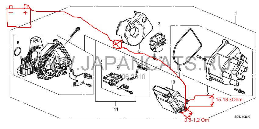

Или коммутатор или катушка.

Катушку можно тестером прозвонить, а коммутатор вроде как только заменой.
#1061181»16-06-2010 10:21Проблемка, не заводится
1. Катушка - звонится предельно просто: первичная обмотка (между плюсом и минусом) - 0,8-1,2 Ом. Вторичная обмотка (между пужинкой и клеммой "+") - не менее 15 Ком.
2. Катушка может прозваниваться как по мануалу, только все равно не работать.
3. Комутатор проверить элементарно - включаете зажигание, берете контрольку, одним концом на "+" аккумулятора, вторым на "-" катушки. Влючаете зажигание, крутите стартером - если лампочка моргает - комутатор исправен.
