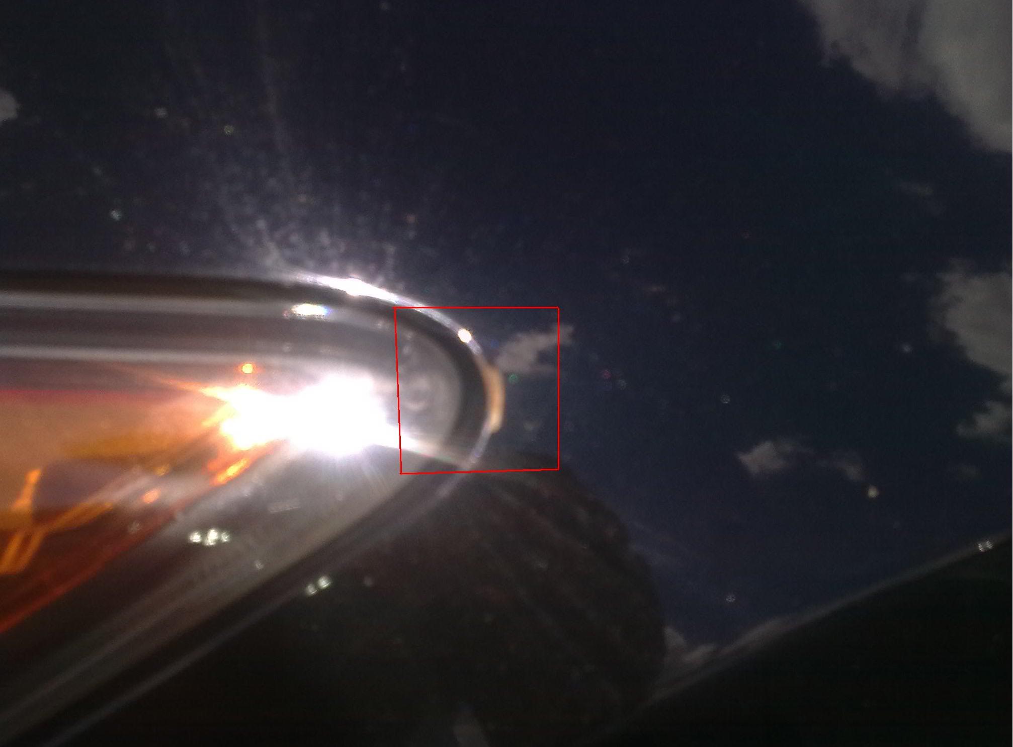

Сегодня заметил на переднем левом крыле возле стыка с оптикой, отлущивается краска под ней ржавчина. Скола в этом месте небыло, не красилась с момента покупки. Что делать ехать к ОД, гарантия или красить самому?

dimon79, как вариант, возможно по зиме черпнул бампером сугроб, бампер сиграл на фару, она, в свою очередь, сколола(надорвала) ЛКП в месте контакта с крылом. Если официалы отморозятся(я думаю так и будет) вариантов 2:
1. подкрасить черным лаком для ногтей(не очень гламурно, но дешево и сердито :) )
2. снимать бампер, фару, вычищать ржавчину, обрабатывать антикорозийным грунтом, далее грунтовать и красить(небыстро и не оч. дешево(около 100уе с арматурными работами), зато не сердито и гламурно)))

Фара мертво стоит, до крыла чтобы так сколоть краску она не могла достать. да и красить крыло полностью не вариант, а если кисточкой замазать не факт, что через небольшое время опять начнет из-под краски ржаветь. Сегодня еще больше откололась, теперь даже невооруженным глазом видно. Хонда - "радует"!

ex_Dancer, а шо возможно такое чтобы краска отлетела прям с грунтом у новья? О_о м.б. крыло уже делали?

У меня было аналогично, в том-же месте, вот только ржавчины небыло: ДМИ перекрашивало крыло за деньги страховой. Подкрашивать в том месте локально когда уже пошла ржавчина - бесполезно... Confused У меня тогда именно сыграла фара, когда какой-то неизвестный умник расфигачил мне фару на парковке и она ушла в крыло и отколола краску.
ЗЫ: Когда фара уходит в крыло до упора, то назад она уже не возвращается. А тут очень похоже на заводской брак. Rolling Eyes

Вчера был на льве сказали, что молярки нет, необходимо ехать на ДМИ, по диагнозу возможно заводской брак, а может и скол. Но по факту краска вздулась а потом отлетела, сейчас ржавчина. Крыло не делали, у машины других владельцев нет.

Был на ДМИ, сегодня опять еду. Начальник кузовного ремонта был очень удивлен, одна проблема краска слезла, но ржавчина как на жигулях 30 летней давности, короче говоря, сегодня будут смотреть, брать краску на анализ.

вероятно что крыло крашеное

могли при транспортировке авто поцарапать и перед продажой покрасить по-быстрому, у меня знакомый так пару лет назад лексус купил новый официал, так у него капот оказался крашеный. Покрасили то хорошо, но не как по заводу, в салоне потом признались и скостили денег

У цьому місці у 8 акорда мягкий грунт,який не так легко відлітає.Перевірити чи не красилось крило.
